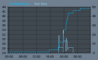

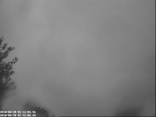

Полило. :(
Стекающие по куполу капли регистрируются metrec. :)
В миллиметрах.

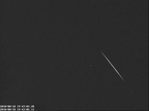

Интересные из попавшихся прошлой ночью. Третий снимок  -  метеор вошедший в атмосферу почти перпендикулярно.
« Последнее редактирование: 21 Авг 2010 [21:55:55] от Uselink »

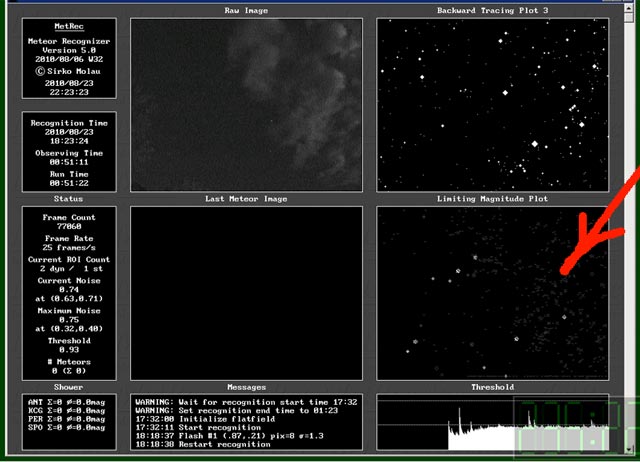

Еще одна очень интересная особенность metrec 5.0β.
Он каждую минуту определяет lmag и сохраняет её значение в файл.
Date: 21.08.2010
  Time   #DS RLM #RS #IS LM   ECA
17:39:00  67 5.2 180   0 0.0  0.0
17:40:00  70 2.7  10   1 0.0  0.0
17:41:00  89 2.7  10   0 0.0  0.0
22:11:00 400 4.6  82  23 3.5  9.9
22:12:00 447 4.5  75  26 3.6 10.8
22:13:00 404 4.6  82  35 3.8 13.0
22:14:00 402 4.8 105  25 3.7 11.0
22:15:00 412 4.7  81  27 3.7 12.0
22:16:00 424 4.7  90  27 3.7 11.6
22:17:00 412 4.7  89  32 3.8 13.0
22:18:00 419 4.8 104  29 3.8 12.1
22:19:00 444 4.7  90  37 4.0 15.2
22:20:00 422 5.0 131  24 3.7 11.0
22:21:00 448 4.7  80  27 3.8 12.1
22:22:00 415 4.7  90  26 3.7 11.8
22:23:00 430 4.7  88  22 3.6 10.7
22:24:00 396 4.6  77  28 3.8 12.1
01:17:00 168 2.9  10   0 0.0  0.0
01:18:00 139 2.9  10   1 0.0  0.0
01:19:00 119 2.9  10   0 0.0  0.0
#DS - number of detected (segmented) stars
RLM - current limiting magnitude for reference stars in the fow
#RS - number of reference stars up to that lm in the fov
#IS - number of identified stars
LM - resulting limiting magnitude
ECA - effective collection area in that minute (in km^2 * hour /
r^(6.5-lm) with r = 2.5 = avg. population index
UPD:
« Последнее редактирование: 23 Авг 2010 [22:43:02] от lazyBSD »
Наверное, и мне такой попался в эти выходные. Вспыхнул прямо на бедре Андромеды.  :)
Видео flash.
Наверное,что-то всё-таки есть в наличии. Надо порыться.
