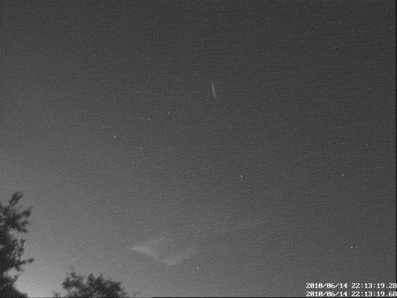

« Ответ #390 : 14 Апр 2010 [17:05:47] »
Удалось на днях (17:04 UT 6 апреля) поймать очень неплохой медленный болид. Яркость -5
зв, летел 4 секунды. На ролике видно, что из-за эффекта
перспективы ближе к концу траектории видимая скорость болида заметно
вырастает. Это несмотря на снижение реальной скорости из-за торможения
в атмосфере. Данный метеор, судя по всему, вошёл довольно глубоко в
атмосферу и во второй половине полёта был намного ближе к камере, чем в
первой, что и привело к возрастанию видимой скорости. В принципе,
болиды именно такого типа чаще всего "выбрасывают" метеориты. Хотя в
данном случае камушек, скорее всего, слишком маленький для этого был.
Ролик можно скачать здесь:
http://rapidshare.com/files/375707458/Meteor_Scan-2304.avi.html.
Трек болида приложен к сообщению.
