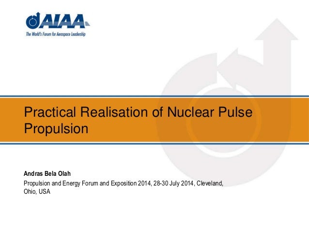

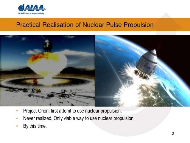

Разумеется... Нет расчета - нет идеи... Презентация сказка ложь да в ней намек...
Но картинки занимательные, как по мне. Кто может что интересное по этому поводу скажет?
Взято здесь.
http://www.slideshare.net/OlAndrB/practical-realisation-of-nuclear-pulse-propulsion
Мой перевод - сырой. Не бейте сильно.
Практическая реализация Импульсного Ядерного Привода Андраша Бела Олаха.

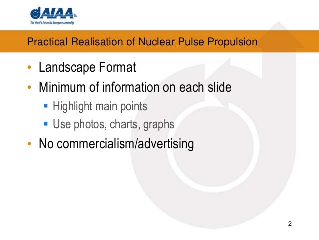

Альбомный формат
Минимум информации о каждом слайде.
Использованы фото, диаграммы, графики.
Без коммерции и рекламы.

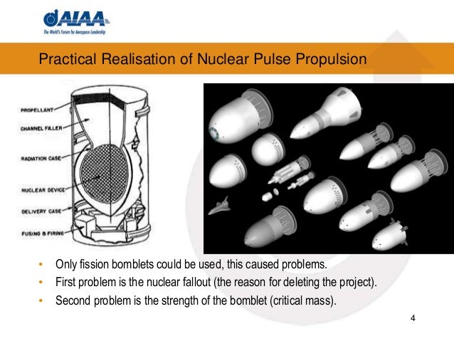

Проек Орион: первая попытка использовать ядерную двигательную установку.
Никогда не реализовывался. Единственный реальный способ использовать ядерную энергию.
В данный момент.
Только боевые устройства деления могут быть здесь  использованы и это создает проблему.
Первая проблема заключается в радиоактивных осадках (причина остановки проекта).
Вторая проблема в плохой минимизации мощности зарядов (критическая масса).

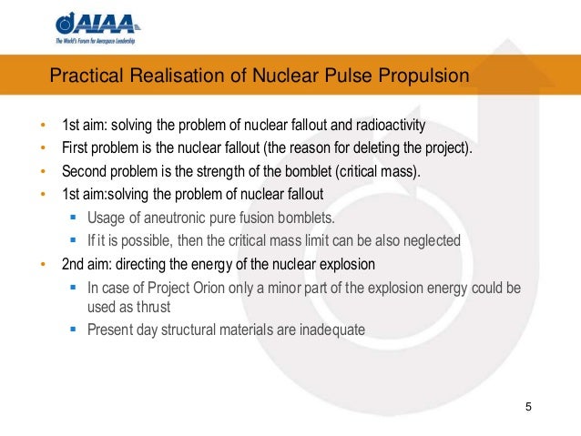

1-я цель: решить проблему выпадения радиоактивных осадков и радиации.
1-я цель: решение проблемы радиоактивных осадков
В использовании безнейтронных чистых термоядерных бомб.
Если это возможно, то пределом критической массы можно тоже пренебречь.
2-я цель: направить энергию ядерного взрыва.
В случае проекта  Орион лишь незначительная часть энергии взрыва может быть использована для создания тяги.
   До сих про конструкционные материалы не адекватны.

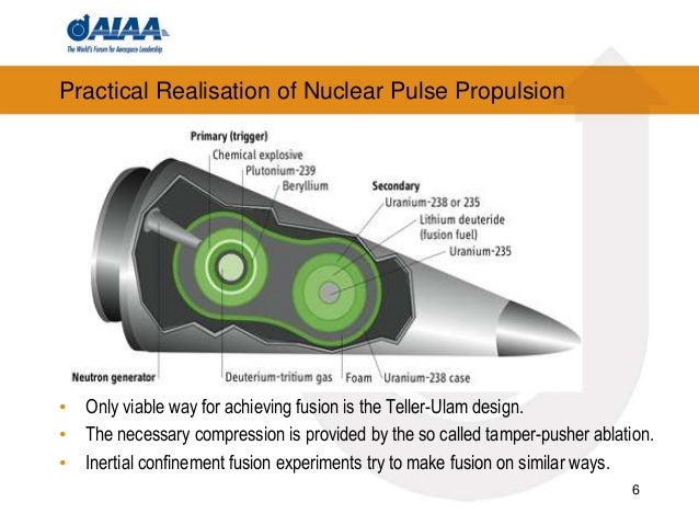

Реальный путь для осуществления синтеза остается схема Теллера-Улама.
Необходимое давление создает так называемый темпер-толкатель за счет абляции.
Эксперименты по управляемому инерциальному синтезу пытаются запустить синтез аналогичным образом.

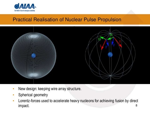

Новый дизайн: сохраняем проволочную структуру.
Сферическая геометрия.

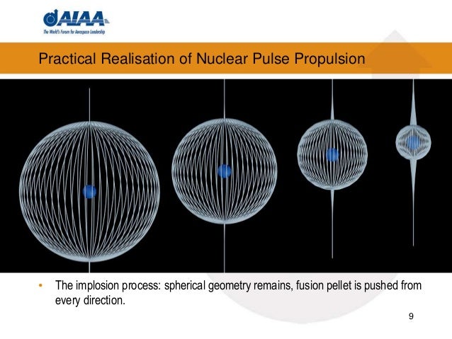

Сила Лоренца используется для ускорения тяжелых нуклонов для запуска синтеза прямого столкновения (сжатия).
Процесс имплозии: сферическая геометрия сохраняется, сжимаемая мишень обжимается со всех сторон.

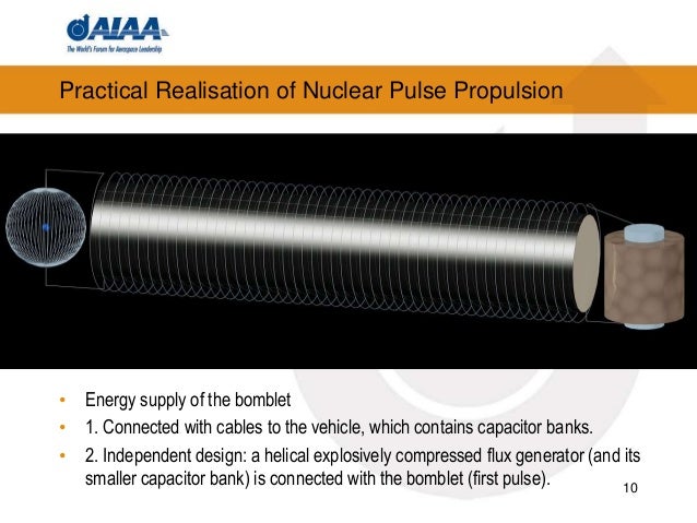

1. Соединение через кабеля с кораблем, который содержит специальный конденсатор (накопитель).
2. Независимый вариант дизайна: спиральный накачиваемый взрывом генератор тока (и небольшая батарея конденсаторов) связан с мини-бомбой (первичный импульс).

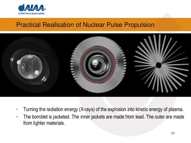

Превращение энергии излучения (рентгеновские лучи)  взрывом в кинетическую энергию плазмы.
Мини-бомба является оболочкой.
Внутри оболочка изготовлена из свинца.
Снаружи - из легких материалов.

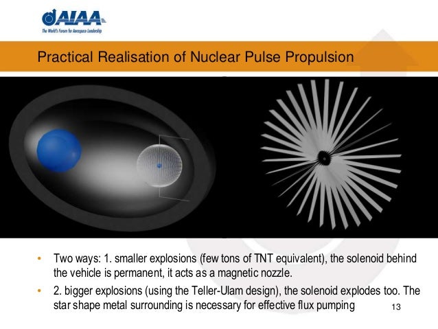

Колимация энергии: (ядерная) взрывная компрессия направляет генератор сжатия.

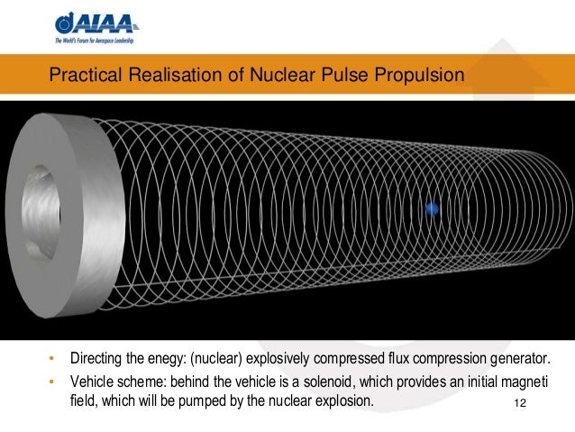

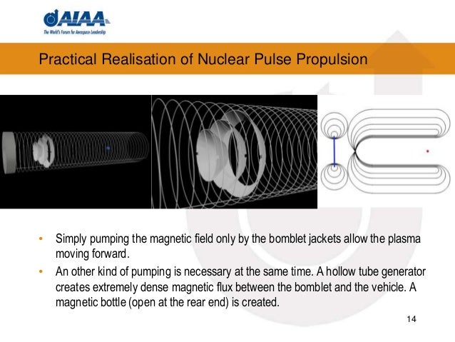

Схема судна: сзади судно представляет собой соленоид, который создает первичное магнитное поле, которое будет накачиваться от ядерного взрыва.
Два способа: 1. мини-взрыв (несколько тонн в тротиловом эквиваленте), постоянно включенный соленоид сзади судна  действует в качестве магнитного сопла.
2. Большой взрыв (с использованием схемы  Теллара-Улама). Соленоид тоже взрывается. Металл в форме звезды необходим для эффективного направления потока.
Простое сжатие магнитных силовых линий только малокалиберными бомбами оболочек позволит плазме двигаться вперед.

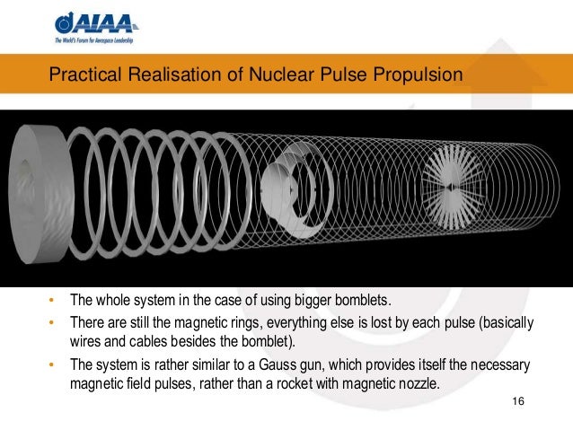

Для другого типа накачки необходима одновременность. Генератор в форме пустотелого канала создает чрезвычайно плотный магнитный поток между малокалиберной бомбой и судном. Возникает магнитная бутылка (открытая с одного конца).

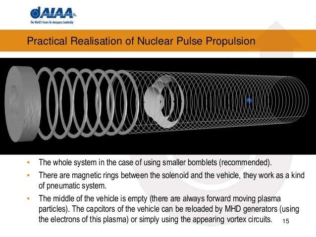

Вся конструкция в случае использования небольших малокалиберных бомб (рекомендуется).
Существует магнитный контур (кольцо) между   соленоидом и судном, они работают как своего рода пневматическая система.
Середина судна пустая (здесь всегда движутся частицы плазмы).
Capcitors судна может быть накачан с помощью МГД-генератора (используя электроны плазмы) или просто с помощью "апперидных вихревых" (ppearing vortex) схем.

Ну и как общее впечатление об идее?
У меня лично тут масса вопросов. Я не до конца понимаю как все это должно работать.
Сам доклад в сети есть но за деньги. Бесплатно - только эта презентация.
непонятно, чем это лучше "обычного" магнитного сопла из кольцевого магнита
Сопло там самое что нинаесть обычное (как я понял) магнитное, хотя ёлочка-сердечник-  это очень интересно.
Но я выложил этот материал не потому что он лучше чего-то там, а потому что интересный ход мысли.
Особенно заинтелесовал слайд 9.
Не уж то так можно обжать мишень?
Ну и слайд 11 я не понял до конца что там где и зачем. Кто-нибудь может разбирется глубже?
