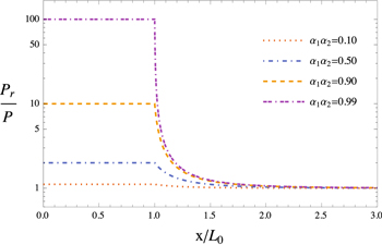

В статье Neeraj Kulkarni, Philip Lubin, and Qicheng Zhang. Relativistic Spacecraft Propelled by Directed Energy. The Astronomical Journal, 155(4):155, 3 2018.
рассмотрены вопросы переработки фотонов дополнительно (раздел 5)
В режиме размеры пятен на парусе и системе DE останутся в пределах их соответствующих размеров, т. е. утечки из-за переполнения фотонами не будет. Однако, усугубляемые многократными отражениями, потери из-за отражательной способности системы DE и паруса становятся значительными. Пусть отражательная способность паруса и системы DE будет α 1 и α 2 соответственно. Между каждым отражением на парусе мощность уменьшается в α1*α2 раза .
Эту систему можно рассматривать как новую систему DE с мощностью Pr , где P r возникает из суммы по всем отражениям.
\[ {P}_{r}=P[1+({\alpha }_{1}{\alpha }_{2})+{({\alpha }_{1}{\alpha }_{2})}^{2}+...]=\displaystyle \frac{P}{1-{\alpha }_{1}{\alpha }_{2}} \]
Дополнительная мощность, получаемая за счет рециркуляции фотонов, как функция расстояния между системой DE и парусом. Построенные кривые соответствуют различным отражательным способностям системы DE-паруса. Рециркуляция фотонов полезна, когда x<L0 При x<L0,  потери на дифракцию быстро доминируют, и получается очень мало дополнительной мощности.
На сайте Starlight https://www.deepspace.ucsb.edu/projects/starlight
архив публикаций  + An online photon propulsion calculator with laser comm

А. В. Панченко1, Ф. Ф. Каменец, С. В. Буланов
"Лазерное ускорение тонких мишеней", ТРУДЫ МФТИ. 2016. Том 8, № 4
Рассматривается модель релятивистского зеркала в лазерной плазме с учетом его прозрачности. Делаются выводы об эффективности лазерного ускорения в радиационно-доминантном режиме.
При рассмотрении электронных мишеней ограниченной массы в трехмерном случае было показано, что поперечное расширение мишени, ускоряемой в радиационно-доминантном
режиме, увеличивает энергию электронов.
В релятивистском пределе фаза электромагнитной волны, видимая электронами мишени, становится «замороженной», что является свидетельством неограниченного ускорения.
Этот эффект при использовании лазерных импульсов определенной формы позволяет значительно увеличить энергию ускоряемых ионов. Результаты численного моделирования ускорения мишеней ограниченной массы в радиационно-доминантном режиме [101] показывают значительное увеличение энергий поперечно расширяющихся мишеней.
Все сразу не уловить, но видна продвинутая физика, когда  результат может сильно удивить.
Образно - мишень ловит фотоны и возникают нюансы. Как в песне Владимира Семеновича,  Марш физиков.  (пусть не поймаешь нейтрино за бороду..  взять его крепче за шкирку.
Мишень замедляет групповую скорость ЭМ волны, так что может "вылезти что то не потребное" (с). Просто тяга мотора будет лучше.
