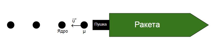

Давайте в качестве простейшего примера рассмотрим вот такую ракету импульсного действия, в корме которой установлена пушка, стреляющая ядрами:
Пушка стреляет непрерывно, каждый интервал времени τ выплёвывая назад по одному ядру массой μ. Пусть ускорение, придаваемое ядру, постоянно за время выстрела и равно α. Начальная скорость ядра нулевая, конечная равна υ. Посчитаем мощность за время τ нашего пушечного двигателя (и движителя в одном флаконе):
W=A/τ, где A – работа
A=Fσ, где σ – перемещение
σ=ατ2/2, α – ускорение, формула для равноускоренного движения
F=μα
α=Δυ/Δτ
Δυ=υ-0=υ
Δτ=τ-0=τ
α=υ/τ
F=μυ/τ
σ=υτ2/(2τ)
σ=υτ/2
A=μυυτ/(2τ)
A=μυ2/2
W=μυ2/(2τ)
Так как μ, υ и τ у нас константы, то мощность нашего пушечного двигателя (или удельная мощность ракеты, если пренебречь потерей массы) постоянна и не зависит ни от времени, ни от пройденного расстояния.
Ну а если считать "мощность ракеты" в системе отсчёта точки старта, то там при постоянном ускорении получится пропорциональность времени. Но какое нам дело до этой, по сути фиктивной, мощности? Мы же имеем дело с реальной мощностью двигателя на ракете, которая (мощность) не меняется и для идеально-волшебной не теряющей массу (прямоточной?) ракеты даёт ей постоянное ускорение.
И если взять определение мощности из Википедии: скалярная физическая величина, характеризующая мгновенную скорость передачи энергии от одной физической системы к другой в процессе её (энергии) использования, то очевидно, что мощность двигателя на ракете (или [удельная] мощность ракеты в целом, если вам так угодно считать) действительно характеризует скорость передачи некоей запасённой в ракете энергии выстреливаемым из пушки на корме ядрам  :good: А что характеризует мощность ("мощность"), посчитанная через скорость ракеты относительно точки старта, решительно непонятно  :-\
Мне начинает представляться, что ув. Иван Моисеев прав и мощность, если не говорить конкретно о двигателях – действительно вредная величина, введение которой только запутывает и приводит к ошибкам  ;)
