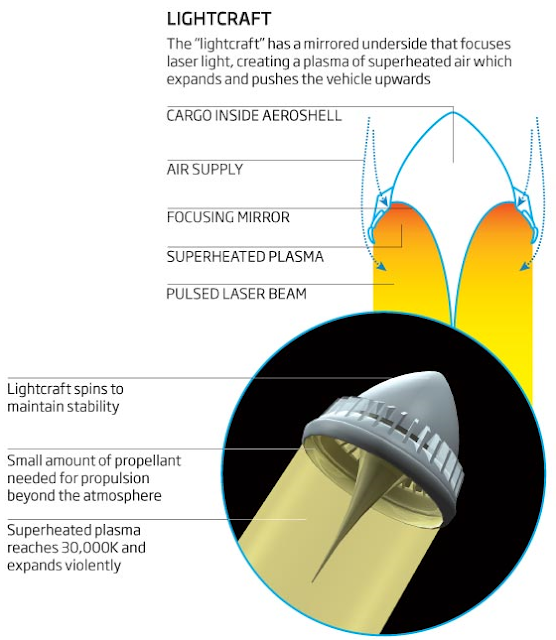

Это конечно же была игрушка-демонстратор в лаборатории. Впышки - результат работы импульсного лазера изрядной (по тем временам) мощности.
И Капица нам с экранов ("уважаемый редактор, может лучше про реактор!") рассказал что это прообраз перспективного лазерного космического корабля. Мол, во оно светлое космическое завтра! Лазерный двигатель. Уже работаем над ним! Вот-вот и...
Лазер стрелял вслед кораблю и таблетка топлива аблировала, создавая ему тягу.
Лазер, фотонный двигатель. Это было в целом так романтично-перспективно! Почти фотонная ракета!
Одно "но".
Албяция давала хоть и лучшую чем у ЖРД скорость истечения, но далеко не звездолетную.
Но факт, что в СССР носились с такой идеей (видимо кто-то блатной из академиков педалировал и покровительствовал этому).
Сейчас с ней продолжают носиться в США.
Выделяются некоторые бабки. Эксперименты теперь не в трубе, а на проволоке подвешенной к аэростату. Есть видео. Похвалы, мол, это прорывная идея для будущего!
Идея в чем-то  изящная...
Но к звездолетам и даже межпланетным взрыволетам  - НИКАКИМ БОКОМ!
