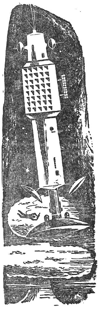

Есть ещё интересный способ, он долго обсуждался:
https://astronomy.ru/forum/index.php/topic,169031.msg4580543.html#msg4580543
Вот такую штуку Джанибековым не перевернёшь. Она - предел устойчивости. И ещё она очень практична: в сложенном виде может помещаться даже под совсем небольшие обтекатели современных ракет. То есть искусственную гравитацию, равную земной, можно легко создать без особых разработок. Всё просто: противовес и раздвижная штанга или ферма нужной длины. Это можно сделать буквально на коленке.
Что-то типа "биты в городках"? Или "кочерга в свободном полете"? Да, это - предельно устойчивая система. Момент инерции - максимальный. И никакие смещения масс на концах ничего особо не изменят.
И я ее как раз предлагал для одной из версий корабля-колонии здесь обсуждавшейся.
В чем тут была изюминка? Что вся эта байда раскручивалась один раз. Ось вращения по направлению полета. Но в середине пути когда ионные двигатели должны были перейти с разгона на торможение (они - в центре тяжести "кочерги") все что надо было сделать- их остановить, повернуть на 180 градусов  и снова запустить. Все можно было сделать без остановки основного вращения колонии.

А вот скажите. 300 тонн... трития. Это "очень-очень дорого" или это "уму непостижимо"?
А насколько это дешевле/проще, скажем 300 г антиводорода?
— Осторожнее! — предупредил человек в тропическом шлеме.
Это было неожиданно. Он не сказал: «Живее!». Он сказал: «Осторожнее!».
Испуганные рабочие, глядя себе под ноги, подкатили тележку с загадочным баллоном к лебедке.
— Пожалуй, следовало бы поднять эту штуку вместе с упаковкой... — пробормотал человек в тропическом шлеме.
— Ничего, — отозвался Болл, — все будет в порядке.
— Но ведь там тритий! Сотни миллионов долларов!
Он запнулся и поспешно огляделся. Но поблизости был только Чарли, потевший над очередным ящиком. А Чарли если и слышал, то, разумеется, не подал вида. Что за дело было ему до непонятного слова «тритий»? Впрочем, ночью, впервые за все время пребывания на острове, он задал вопрос:
— Слушай, Дик, что такое «тритий»?
— Не знаю, друг, — сонным голосом ответил тот, — что-нибудь из библии...
— Нет, не из библии. — Чарли помолчал. — Это что-то совсем другое.
Л. Петров и А. Стругацкий  "Пепел Бикини" журнал «Юность» 1957 г. №12

Поднимите советскую научно-популярную литературу. Мы все 60-и и особенно на рубеже 60-70-х постоянно говорили о том что вот-вот на атоме полетим в космосе. При этом приводились как примеры разработки, идеи, концепты с Запада.
А.П. Сенченков. Атомные ракеты и проблемы оствоения космоса. Атимиздат 1964 г.
При этом (я же помню эту атмосферу) все время делался вид, что СССР  в этом деле еще себя покажет! Всех обгоним! Мол, "у нас есть такие приборы!!! Но мы вам о них не расскажем!!!" (с)
Всегда так было. Вот посмотрите. Когда советские журнальчики и книжечки вдруг внезапно начинали широко публиковать статьи и картинки про то как у америкосов устроены космодромы?
Середина 60х и строго (строго!)  75 год.
Что за период? Эпоха возведения и эксплуатации стартового чудо-комплекса H-1.
Ведь мы готовились показать всему миру наши успехи.
Но в одну ночь все перенесли еще на полтора десятилетия.
Все можно поднять и установить корелляцию. Если открытая печать в СССР начинала хвалить, рассказывать о каких-то западных проектах, это означало что мы готовы объявить миру о нашем адекватном ответе Чемберлену. Народ должен понять чем же он должен гордиться! Но когда все срывалось - все затихало и в печати. Переносилось на новые темы.
