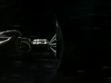

Кстати. Очередное творение моих шаловливых ручек (опять таки, очень низкого качества дабы вписаться в 300 к):
