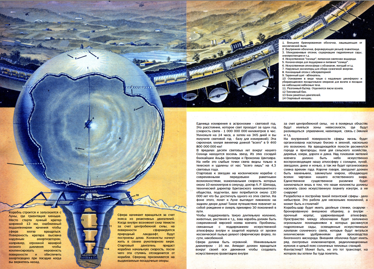

Например. Говорится про 30 поколений до цели. Но 150 000 лет полета на межпланетной скорости в 10 км/с это, если по 30 лет поколение, то это 5000 поколений!
Вообразили?
Кто-нибудь пробовал прикинуть массу шарика исходя из габарита (16 км - минимальный диаметр)?
Я прикинул...
И офигел...
Такой шар вообще с Луны можно поднять? Он не треснет при взлете даже с Луны?
И последнее. Это только мне интересно в таких вещах ковыряться?

Очаровательная иллюстрация к пионерской статье Шепарда. Колония в астероиде. Мне вот интересно. Художникам тогда заняться было нечем что бы так детально продумывать где что на каком этаже расположено, находится, хранится и все это детально подписывать? Представляю как американские пацаны-ботаны (типа Стивина Кинга) с горящими глазами все это читали, воображали и помещали себя на эти "палубы"...
Это ж дурдом даже прочитать (на любителя)!
Это ж как РАЗВИВАЛО инженерно-научное воображение у пацанов!!!
Сейчас такое под запретом (дурака растим, дурака лелеим)!
Очаровательно на рисунке горизонтальное расположение "палуб" в астероиде-звездолете. То есть тут как в голливудском кино - всегда есть гравитация?
Я думаю эта картинка художника Фрека Пауля (ее наивность и детальность) и сподвигла более технически грамотного конкурента-коллегу  Тинсли придумать свою версию проекта Ковчега-шара. Так наверняка он и появился пол года-год спустя в "Популяр Саинс".
И она на порядки превзошла то что писал Шепард и рисовал для его статьи Пауль. Но и Тинсли накуралесил нимало.  Я пару дней тут с этим ковырялся...
