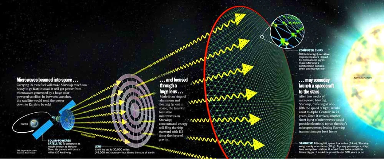

Что проще - изготовить лазер .... или развернуть "простыню" микроволновых излучателей
StarWisp проект https://en.wikipedia.org/wiki/Starwisp (переработанный Ландисом) -
 In Landis's calculations, the mesh has a density of only 100 kg/km2, for a total mass of 1 kg, plus a payload of 80 grams.
The antenna uses a microwave lens 560 km in diameter, would transmit 56 GW of power, and would accelerate the probe to 10% of the speed of light.
Разгон микроволнами
0.1 скорости света
Вес зонда 1 кг. Полезная нагрузка 80 грамм.
Размер антенны 560 км в диаметре.
Потребная энергия - 56 Гигаватт.
Разгон лазерами
>>> interstellar fly-by mission can be accomplished at a power level of 448 MW
межзвездный полет (FlyBy миссия - без торможения) может быть выполнен на уровень мощности 448 МВт
http://www.niac.usra.edu/files/studies/final_report/4Landis.pdf

Онлайн alex_semenov
  • Сообщений: 19 961
  • Благодарностей: 722
« Ответ #11767 : 04 Дек 2020 [20:30:09] »
Мне кажется что 500 МВт лучше чем 50 ГВт. И размер лазера на 500 МВт наверное тоже будет не 560 км в диаметре.
Читайте первоисточник.
http://interstellar-flight.ru/design/base_e/starwisp.pdf
Излучатель может быть небольшим. Но нужна линза.
Здесь она показана в таком ракурсе, что она как бы меньше чем парус...
Но на самом деле паралинза огромна.
И это все потому что так требует закон дифракционного предела о котором я говорил выше (про проклятье разряженных решёток - это совсем уже высшая математика. Сначала надо врубится в НЕПОКОЛЕБИМОСТЬ законов элементарной волновой оптики!).
Паралинза - тонкая сетка с пустыми и радиопрозрачными кольцами (если сам парус имеет шаг сетки в 1/4, меньше длины волны, то "прозрачные" участки радиолинзы Френела - чуть больший шаг чем длина волны на краях зоны, скажем 5/4, а в центре 4/3, что и сдвигает фазу радиолуча так чтобы формировался фокусирующий фронт).
В первоисточнике у Форварда  сказано, что при диаметре парусника (массой с почтовую марку) 1 км, диаметр паралинзы будет ... 50 000 км.
При выбранной длине волны - никак не меньше.
Рассматривается и более тяжелый вариант паруса. При массе паруса 14 кг (и тогда уже не обойтись "стандартной" орбитальной электростанцией, на которую тогда рассчитывал Форвард для граммового паруса) вы будете иметь диаметр радиопаруса 30 км и диаметр линзы ... 9 000 км...
Всего лишь.
Сам Форвард не считал это какой-то неразрешимой проблемой (и считал что "Старвисп" мог быть запущен еще до конца XX века). Суть в том что сама линза - очень легкое и ажурное сооружение. Это сетка. Да, она велика. Но по расчетам в нее придется превратить небольшой камешек, околоземный металлический астероид, болтающийся в космосе поблизости.
В чем польза прожекта Мильнера-Хокинга что МАССЫ (кальные и не очень) таки ОБРАТИЛИ свои свинячьи (тупые и недоверчивые) глазки на очень интуитивно неочевидные но крайне оригинальные идеи Форварда (сам автор умер в 2003 году не дождавшись признания этих самых масс) соизволит обратить.
Вот так, вложит некий нувариша миллион-другой в хайп, раскрутят это как следует и... народ рылом к теме повернется...
Начнеть репу чесать. Делать потуги понять что там к чему?...

Именно поэтому надцать страниц назад здесь,  я и пытался получить "идеальный луч материи". Такой "луч"  (поток бабочек-снарядов) может быть теоретически активным ("пушечным") приводом звездолета с эффективностью 100% (именно как движитель). И самое важное, так как мы хитро подбираем скорость снарядов, мы можно сделать высокую эффективность привода для любой конечной скорости v звездолета. Этим луч материи лучше квантового луча где скорость носителя импульса фиксированная - скорость света.
А как вам  вот такой разгонный луч?
Насколько помню, эта сравнительно свежая концепция еще не разбиралась благородными донами.
