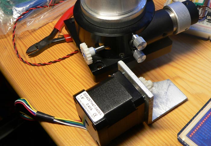

1 - я давно уже ставлю униполярник GD42STH47-0406A - 12вольт, 400мА, момент 3.8Кг/см - его легко хватает крутить крейфорд на -20 морозе.
