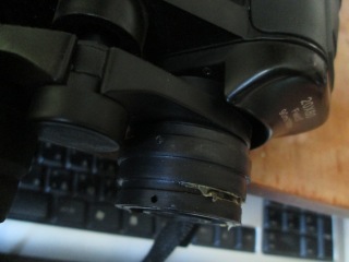

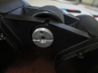

здравствуйте, есть проблема с биноклем - изображение не сводит в один круг. Разбирал его, проверял призмы - нигде ничего не болтается. С передней стороны, где крепление к штативу, есть маленький винтик - интересно, для чего он? также есть такой же сбоку на правом окуляре. Объективные линзы, насколько я понял, не крутятся. Стекло правого окуляра, наверно, вынимается или регулируется - есть пазы. кто что может посоветовать?
Крутой у вас бинокль. 20 крат и поле зрения 5 градусов. Получается окуляры 100 градусные ;)
Ничего из вышеперечисленного крутить не надо. У вас нарушена параллельность оптических каналов.
Она будет постоянно плавать, так как корпус бинокля пластик.
Посоветовал бы свести картинку путём кручения втулок объективов.
Вначале одного, а при необходимости и другого. Потом как сведёте картинку, то поставьте метки и прихватите клеем, что бы тубусы снова не провернулись и картинка пять не съехала.
Я бы избавился от такого бинокля.

крутил тубусы, сначала один, потом другой - безрезультатно. все равно один круг наползает на другой, и не меняется ничего при проворачивании
