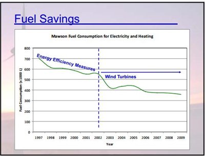

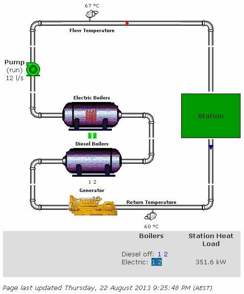

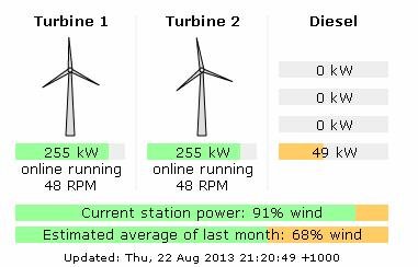

Еще один пример возможности будущей энергосистемы основанной на возобновляемых источниках энергии.
Австралийская станция Mawson. Летом работают на ней 60 человек, зимой 20 человек. Отличной пример того, что даже в очень холодном регионе возможно решить проблему обогрева с помощью ВИЭ, а не только выработки электроэнергии. Также пример почти полностью электрической системы.
Онлайн график электросистемы станции
http://www.antarctica.gov.au/living-and-working/stations/mawson/living/electrical-energy
Онлайн схема системы обогрева
http://www.antarctica.gov.au/living-and-working/stations/mawson/living/heating
Осталось только сделать дешевой систему накопления энергии (которую пока выполняет запасы дизеля на станции) и можно будет создавать очень большие энергосистемы даже без ЛЭП вне зависимости от климатических условий.

Конечно дизельное топливо на станции до сих пор используют. Но после установки ветряков его потребление сократили на 30% (кажется немного, но среднегодовая температура на станции -10 градусов Цельсия). Плюс говорят в 2010 году на станции смонтировали оборудование для "умной сети".
