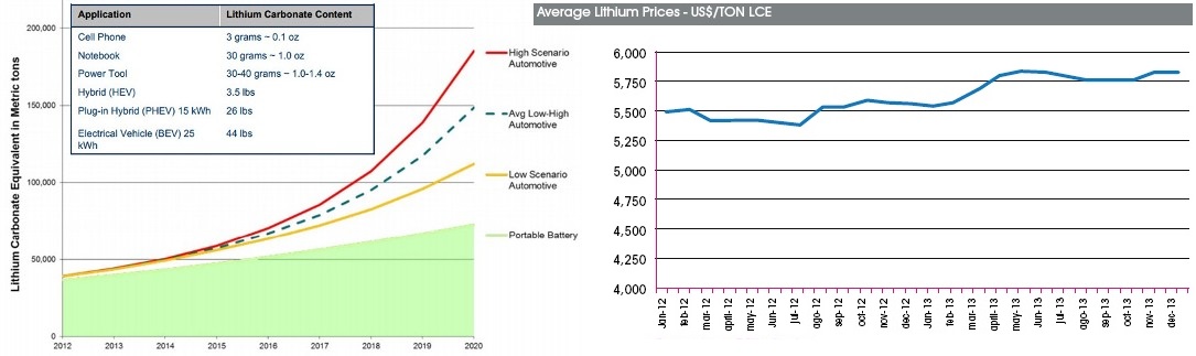

Сколько лития в батарее электромобиля?
http://autotesla.com/forum/showthread.php?t=250
Довольно популярная точка зрения состоит в том, что лития нужно много для батарей в деньгах, килограммах, и т.д. Вот слайд из презентации одной из четырёх крупнейших в мире добывающих литий компаний, Rockwood, разрабатывающей литий-карбонат в Чили и Неваде (США). Презентация для инвесторов, компания добывает литий, в общем, оценку вряд ли занижения, она может быть завышена, но занижена при таких вводных — никогда. Итак, для 25 кВтч батареи необходимо 44 фунта LCE, или 20 кг, то есть 800 грамм на кВт/ч. Цена литий-карбоната подбирается к $6 000 за тонну.То есть, для самой крупной батареи из автомобилей, представленных на рынке, Model S, литий-карбоната нужно 68кг*$6 = $408.
