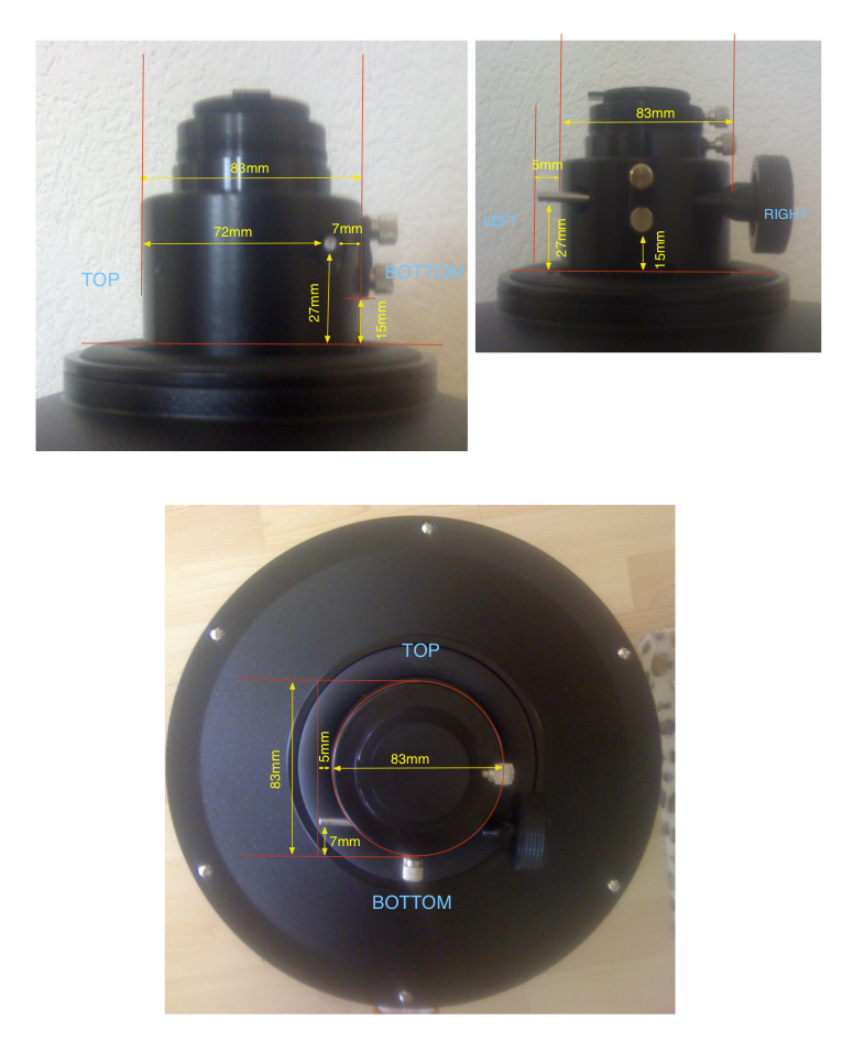

Привет всем!
Вот и я получил свой новенький 250К, на замену 6" Меаду. В общем после просмотра пары небесных тел скажу что очень нравится прибор кроме одного, в принципе известного факта - ничтожного ин-фокуса. Я фото не увлекаюсь и смотрю в телескоп глазками, для этого имею много примочек типа фильтров, колёс для них, бино.
Ну вот, фокуса хватает только для диагонали + окуляра, всё. При этом фокусер выходит назад сантиметров на 12, это для фотографии я так понимаю, но неужели было не вожможно дать эдак 50мм спереди? хм.
Я могу пожертвовать колёсами хотя это конечно возня будет но мой WO BinoViewer мне просто нужен позарез, без него никуда! Он теперь работает только с 1.6X Barlow. Что делать?
Передвигать корректор как описано на некоторых страничках буржуев, но там война, одни говорят давай, другие кричат не надо. Короче я далеко не эксперт в оптике но насколько я понял дело это очень мягко говоря рискованное. К тому-же моя фабричная настройка сейчас просто прекрасна, не хотелось бы её трогать.
Заменить фокусировочный узел на нечто супер низкое, но мой поиск подобных проектов был безуспешным, моды Антона и Валерия в принципе идут в ту сторону но они не ставили перед собой цели уменьшить высоту узла.
Спасибо!
Не надо. С Серегой2007 мы двигали корректор. Сам бы не решился это делать. Двигали с целью уменьшения остатков сферички. Там все очень чувствительно, лучше не трогать, в тем более, если все и так прекрасно.
Минимальная высота толщина  Клемента - 25мм.
По сравнению со штатным фокусером даст прибавку бэкфокуса около 40мм.

@blackhaz: Не хватает где то 20мм
@Valery VP: А это не приведёт к в принципе тому-же самому результату, они друг друга не аннулируют (Я немного чайник в этом)?
@Anton: Хмм, звучит очень интересно! Подумаю об этом варианте когда надо будет чистить трубу и разнимать прибор. Хотя конечно немного побаиваюсь зеркало трогать. Но это будет не сегодня.
Между прочим, посоветуйте какой электро фокусер лучше использовать на 250к? Антон вроде писал что РобоФокус для фотографии не годится но для визуала думаю будет ОК, или есть лучшие варианты?
Приделывал кто РобоФокус к штатному фокусеру?
Я тут сделал примитивный рисунок габаритов и послал в РобоФокус, посмотрим что ответят. (http://fallout.codeangels.com/misc/astro/tal250k_focuser_sizes.png)
Об этом варианте нужно думать намного раньше. По последним данным очередь такая, что производитель даже новых заказов не берет.
А робофокус работает с ним без проблем. Меня в нем не устроило то, что разрешающая способность термодатчика недостаточна для правильной термокомпенсации.

Вот здесь,если можно поподробней - что именно делали и каким образом,что было до (как именно поняли,что можно "выжать" дополнительно) и стало после (субъективно-визуально) и контроль какой, - интерферометр?
codeangel - ход луча в диагонали 1.25" меньше чем в 2", они тоже с разным ходом бывают - обычно чем юбка короче-тем лучше  ;D и переходник 2-1.25 самый короткий, если не хватит - барлоу перед диагональю и более длиннофокусные окуляры.
