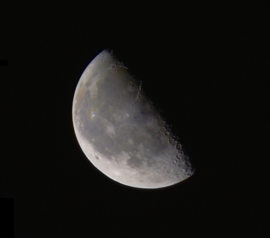

« Ответ #2855 : 31 Окт 2010 [04:46:46] »
А зачем такая маленькая выдержка (1/640)? лучше ISO на минимум поставить, выдержку побольше, снять пару десятков кадров и выбрать тот, который лучше всего получился.
А лучше сложить их  ;)
По многочисленным просьбам, выкладываю сумму 37 кадров от 30.10.2010 ;D ;D
ISO 800, выдержка 1/200, МТО-11СА (со снятым корректором (фокус примерно 700мм)) Canon 350D в прямом фокусе, неподвижный фотоштатив.
Ну могу сказать, что на одиночном снимке деталей больше ;D но зато цветастая :) Складывал в фотошопе вручную (регистак отказался от этого мероприяитя) делпл так: открыл первую фотку, открыл вторую, наложил на первую, поставил непрозрачность 50% и т.д. незнаю, правильно ли сделал...
По моему, в целом, получилась симпатичная луна (для начала) :) но, это по моему.  А по сему, очень интересует ваше мнение!
