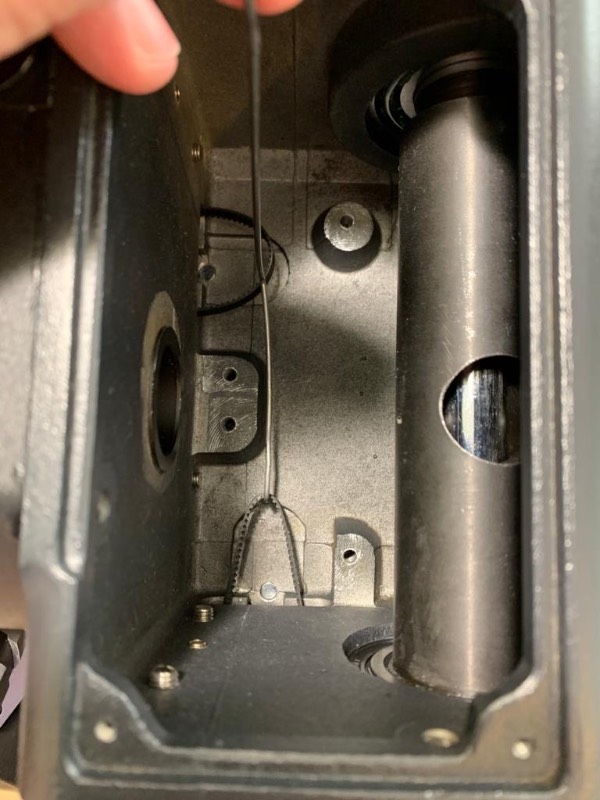

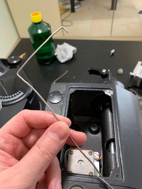

Всем привет, процесс переборки подходит к концу , осталось поставить двигатель на ось dec, есть какие хитрости, как завести ремень на шестерню, сходу не получилось?
Оффлайн sky-man
  • Сообщений: 8 870
  • Благодарностей: 633
Re: Переборка EQ6 Pro SynScan
« Ответ #999 : 11 Дек 2021 [21:19:37] »
Я делал так. Гнете пасатижами из проволки 1мм такой инструмент крючок:
Натягиваете ремень, одеваете двигатель, вытаскиваете крючок:
Натяжение ремня регулируете отодвиганием мотора и фиксацией 2 винтами. Перетягивать не надо. Также можно этой же проволкой сбоку проверить натяжку надавив на ремень.
