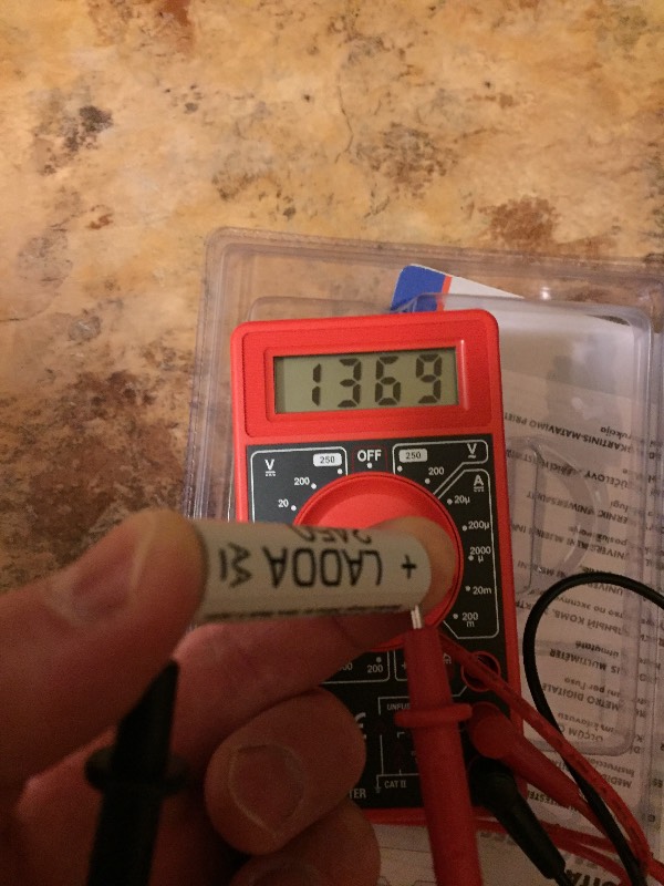

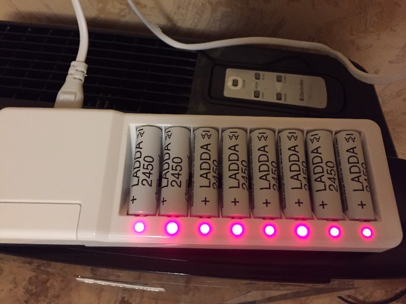

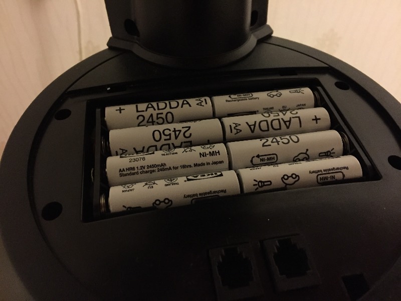

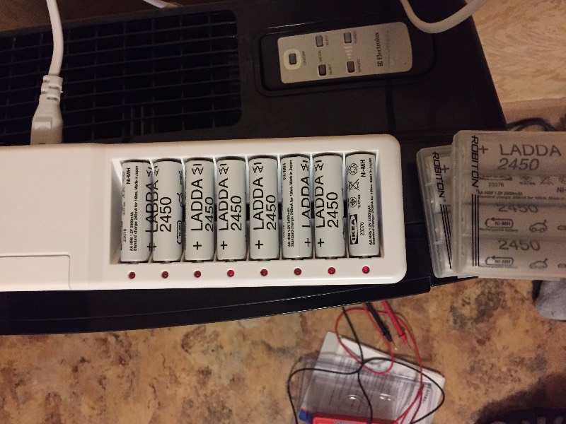

С аккумчиками 2500 mAh Ikea (Eneloop) прекрасно работает монтировка Nexstar SE:
Зарядник Palo на 8 аккумуляторов за 750 руб о котором написал на прошлой странице также отлично заряжает раздельно каждый аккумулятор (не парами, как дешевые зарядки):
Аккумчики заряжает до 1,37В и прекращает, гаснет красный светодиод напротив аккумулятора:
Никакого отличия в работе монтировке нет в сравнении с обычными батарейками. Хороший и недорогой вариант питания монтировки Nexstar SE.
