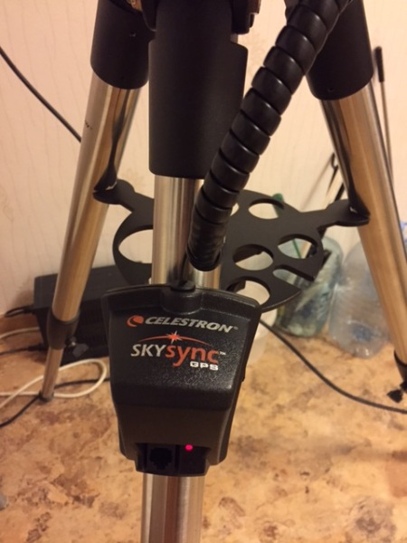

Прикупил Celestron Sky Sync GPS модуль, его задача получать координаты GPS при включении и точное время в конкретной точке GPS, эти данные он принимает со спутника.

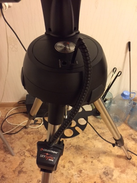

Сегодня проверил GPS модуль на улице с головой Nexstar 8E? 15 секeнд пишет GPS Linking, далее GPS Linked, координаты точные. Чтобы не ввестись в заблуждение в правильности координат.  На пульте координаты отображаются и вводятся в ручную в формате DMS (градусы, минуты, секунды). А на яндекс/гугл карте в формате DD (десятичные градусы). Вот сайт с картой по быстрому переводу DMS в  в формат DD (десятичные градусы) и обратно:
https://gps-coordinates.ru/
« Последнее редактирование: 17 Мар 2019 [14:30:27] от sky-man »

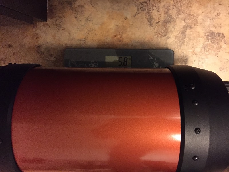

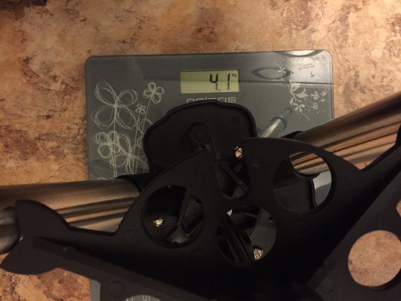

Вес телескопа Celestron Nexstar 8SE:
1. Труба 5,8 кг:
2. Монтировка 5,0 кг:
3. Ноги 4,1 кг:
Итого 14,9 кг. Плюс набор окуляров 0,6 кг и биноприставка 0,7 кг.
Общий вес в дорогу 16,2 кг.
Трубу можно в ручной клади брать в салон самолета, как и монтировку в отдельной сумке.

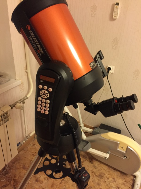

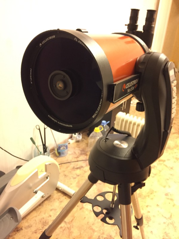

Несколько фото моего телескопа Nexstar 8SE:
