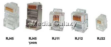

Выручайте! Отвалился контакт в пульте со стороны "телефонного" штекера, который в монтировку вставляется. Хочу отрезать эту головку и поставить новую. Подскажите плиз как она называется, а то совсем запутался - кто-то пишет, что RJ-11, другие RJ-22, RJ-45... Там 6 контактов. Монтировка GT-SA.

« Ответ #343 : 10 Апр 2016 [18:53:42] »
Rj45 это 8штырковый разъем, он на synscan'e :)
Rj11 и rj12 это один формфактор, только  rj11 - 4пиновый, а 12й -6пиновый, но у нас в магазах часто продают rj11 как rj12 -они применяются на селестроновском пульте для cg-5gt
Вы бы фото показали оного.

« Ответ #344 : 10 Апр 2016 [22:15:55] »
Выручаю. Есть обжимка, есть разъемы. Но без фото не помогу.
Было бы круто!
Сспасибо за развернутый ответ!

По виду RJ-11 шестипиновый - ака RJ12   :)
Кстати под них большинство стандартных обжималок не подходят, надо смотреть в описание к конкретной обжималке есть там эти разъемы или нет. ;)
Мне вот пришлось иголкой дообжимать  :P
На фото RJ12. У меня обжимка под любые виды 2-4-6-8. Я уже делал разные шнуры на монтировки.
