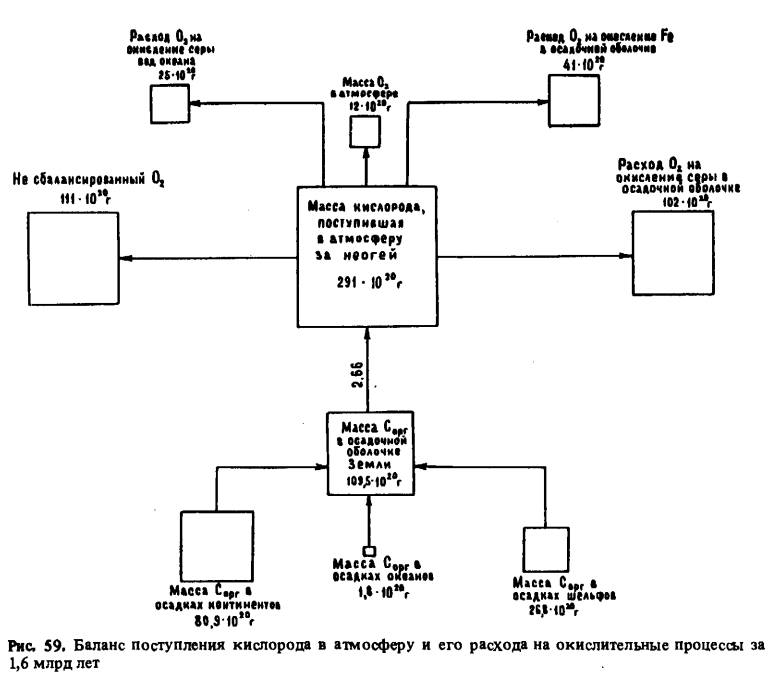

Я не об этом. А о том , что если растения пополняют постоянно содержимое кислородной составляющей, значит углерод куда то девается!
Правильно мыслите. Он ушёл в осадочные породы, которые состоят в том числе из остатков организмов.
Нашёл для вас картинку из книги А.Б.Ронова "Стратисфера или осадочная оболочка Земли":
Масса органического (грубо говоря, не связанного с кислородом) углерода в осадочной оболочке Земли 109,5·1020 г. Считая, что этот углерод был добыт в процессе фотосинтеза из CO2, получаем 291·1020 г выделившегося кислорода, более чем достаточно и на окисление всего что можно, и на атмосферу. Как видите, учёные ещё и не знают, куда девались лишние 111·1020 г кислорода (11 квадриллионов тонн)  :)
Молекулярного кислорода у нас в атмосфере порядка 10^15 тонн. Если весь высвобожден фотосинтетиками (из углекислого газа и воды, как учили), то где та субстанция, ради которой он ими высвобождался?
Лишь малая часть углерода содержится в полезных ископаемых. В основном же он находится в виде рассеянного керогена. Там в Википедии указана общая масса керогена - 1016 тонн, то есть 1022 г, что соответствует данным из картинки выше. Примерно такая же цифра указана тут: 1,25·1016 тонн органического углерода в земной коре.
