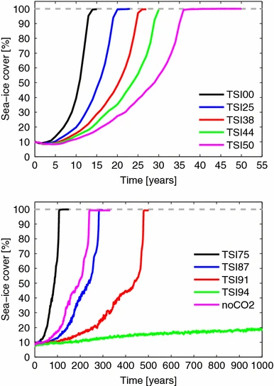

сть ли научные публикации по изменению локальных  температур по всей Земле, если выключить Солнце?
Кое-что есть. Возможно не на столько подробные, на сколько Вас интересует, но кое-какие сведения о динамике есть. Скажем эта работа: https://link.springer.com/article/10.1007/s00382-009-0633-5
Там правда приведена не динамика температуры, а динамика процента покрытой льдом поверхности океана:
График показывает долю поверхности океана покрытую льдом. Обозначение TSI75 - значит, что это результат расчёта при уменьшении светимости Солнца до 75% от современной, TSI50 - 50%, и т.д. TSI00 - расчёт с выключенным Солнцем вообще. Все расчёты для современного состава атмосферы, кроме noCO2 - это расчёт с текущей светимостью Солнца, но полностью убранным из атмосферы СO2.
P.S. Чтобы при современном составе атмосферу полностью заморозить Землю достаточно снизить светимость Солнца до 91% - 94%  от современного (т.е. на 6 - 9 процентов).

Странно, что при TSI00 время замерзания океана составляет около 14 лет. В популярных статьях и видео на ютубе говорится, что на покрытие льдом океана требуется месяц(ы). В статье указывается, что при охлаждении парниковый эффект будет уменьшаться.
Тогда за счёт чего поверхность океана будет замерзать аж 14 лет?
В то же время СЛО в отсутствии света замерзает на 2 метра за полгода. Думаю, при "выключении" Солнца уже через несколько суток исчезнут облака, а через месяц весь Мировой океан покроется льдом. При этом на континентах -70°С будет повсеместно. Через год - -200°С.

А интересовался ли кто-нибудь как её полностью разморозить?
Ну это как дважды два. :) Поднять концентрацию СO2 в атмосфере.  В диапазоне 450 - 500 (может и ниже, возможно уже этот порог мы перешли, но скорее всего выше 400 ppm) начнёт размораживаться Гренландия (правда процесс займёт довольно много времени). Где-то при 700 - 800 ppm перестанет замерзать Северный ледовитый океан (круглогодично, в сентябре при меньших значениях). При 1000 - 1200 ppm начнёт оттаивать Антарктида (там правда есть существенная неопределенность относительно масштаба  гистерезиса в процессе замерзания-оттаивания, в отмеченном диапазоне она точно может не замерзать, а вот будет ли оттаивать или для запуска процесса нужны большие значения (максимальные оценки 1600 - 2000 ppm) имеется неопределённость).

Несомненно военные рассматривают варианты уничтожения противника через перекрытие солнечного потока над вражескими площадями на несколько недель/месяцев.
Перевести Землю в состояние снежка - это не способ ведения войны, это способ устроить апокалипсис. :)
Тут есть такой момент. Если временно снизить инсоляцию, дождаться пока Земля замерзнет, а затем вернуть инсоляцию к нормальному уровню - обратно Земля не оттает, а останется в замороженном состояние (при современном составе атмосферы). :) Тут довольно интересная петелька гистерезиса есть с достаточно широкой областью, где возможно не одно, а два стабильных состояния (https://royalsocietypublishing.org/doi/10.1098/rspa.2020.0303):
(смотрите синюю кривую)
При современном составе атмосферы возможно два принципиально разных варианта климата - современный и климат Земли-снежка со среднепланетароной температурой -40 градусов. Оба варианта могут быть стабильны и существовать неограниченно долго при одной и той же инсоляции и составе атмосферы. Причём чтобы превратить Землю-снежок снова в нормальную землю потребуется при фиксированной инсоляции поднять концентрацию CO2 до совсем гигантских значений, около 10%.
Так как состояние Земли-снежка практически полностью блокирует связывание углекислого газа за счёт выветривания горных пород, а поступление CO2 из-за вулканизма будет продолжаться, то через несколько миллионов лет концентрация СO2 достигнет верхней критической точки и климат снова перескочит на тёплою ветку. Вот только несколько миллионов лет с климатом практически несовместимым с существованием сложной жизни на суше иным словом как апокалипсис назвать невозможно.
