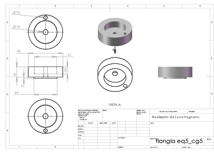

« Ответ #3202 : 11 Ноя 2023 [00:27:10] »
дайте пожалуйста чертёж площадки под HEQ5
Оффлайн Дядя Вова
  • Сообщений: 8 112
  • Благодарностей: 97
    • Сообщения от Дядя Вова
« Последнее редактирование: 11 Ноя 2023 [17:39:34] от Дядя Вова »
