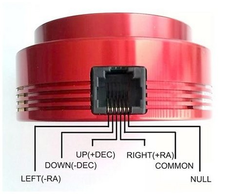

Оффлайн Fantom
  • Сообщений: 2 981
  • Благодарностей: 162
  • Олег. На аватаре не я.
    • Skype - fantom6512
    • Сообщения от Fantom
    • Звездное озеро
Re: HEQ5 Pro Syn Scan GOTO
« Ответ #2110 : 29 Июн 2016 [22:11:53] »
В вашем случае ни чего паять на плате не надо, на ней есть все что необходимо. Есть разъем EQDRV, у него есть ответная часть, через которую и пойдет управление монтировкой. Стоит только проверить соответствие контактов. Один из вариантов на картинке. В принципе важно расположение только контакта Common, остальные не принципиально, их функции можно установить в окне драйвера, выставив необходимые галочки.
И посмотрел выходы на порт автогида из камеры и они отличаются от приведенной вами схемы.Или я что то не понимаю?
Ни чем не отличаются, у моей картинки вид разъема сзади.
« Последнее редактирование: 29 Июн 2016 [22:18:27] от Fantom »
