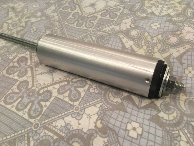

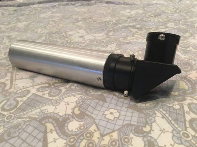

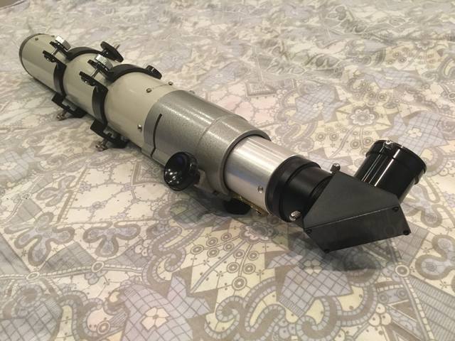

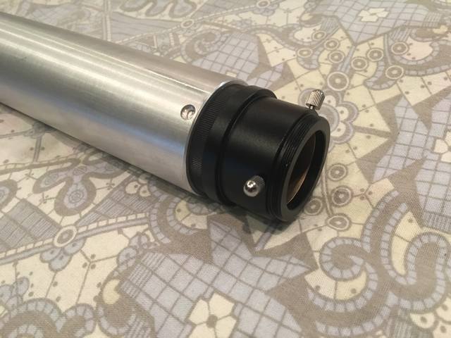

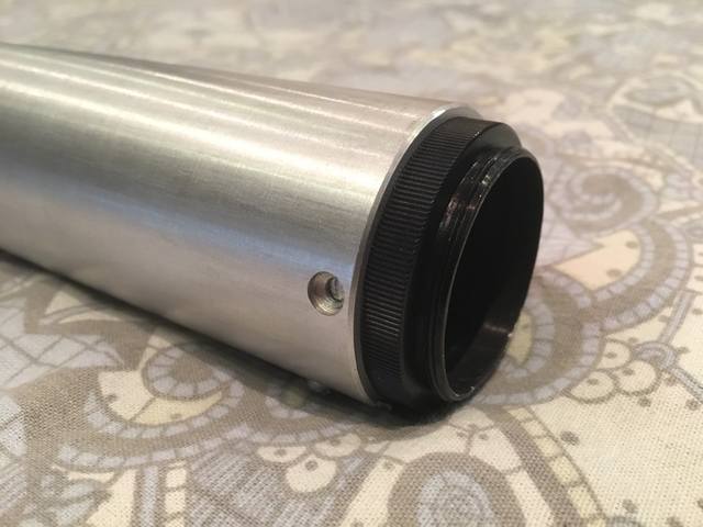

докладываю..
в скопе ничего не трогал..зенитовское кольцо чуть обработал наждаком, и с помощью приспособы (о которой писал) - запрессовал его таки в трубку фокусёра
Родной переходник с 3 винтами - снят, и отправился на хранение в надёжное место
Итого, после сегодняшнего плодотворного вечера имеем следующее:
сейчас жду на днях прибытия искателя с Али..
и вопрос открыт в бленде..думаю, либо заказать тут..либо использовать что-то подходящее из бытовых вещей
Здравствуйте!))
Вот приехал ко мне переходник для окуляров,с тремя винтами,почти как Ваш. Но у меня беда - он на стандартное кольцо М-42 не желает навинчиваться толком... Сказывается разница в резьбе.
Где то полоборота,и клинит. Вот думаю,что делать...
Не стану стирать, может будет кому то полезно.))
Новый набор удлинительных колец М-42. И резьба однозначно не подходит к переходнику. Ещё и диаметр таков,что необходимо обтачивать посадочное в окулярную трубку телескопа. Около 0,3 мм.
Он был в тубусе не карболитовом,а из более мягкого пластика,и видимо уже поздние выпуски.
Взял другой набор таких же колец - в карболитовом тубусе,явно более раннего выпуска - и резьба подходит к китайскому переходнику!
Слегка офигел и померил диаметр посадки,офигел ещё больше - диаметр почти как надо! Оказывается, разных заводов кольца,имеют разное исполнение и разница в диаметре нужного места посадки доходит до 0,3-0,4 мм...
Разобрав фокусёр,положил переходник в морозилку,а трубку нагрел на газе, градусов до 100 или чуть больше...Через проставочки довольно легко детали вошли на свои новые места, от лёгких постукиваний ладонью, без обточки и порчи необратимой...))
Кстати,не могу не восхититься лишний раз конструкции фокусёра. Проще некуда,но допускает регулировку и прижима и разжима,и достаточной плавности хода...
Убить такое - нельзя практически! :angel:
Все эти стандартные переходники для современных телескопов имеют резьбу М42 х 0,75 мм, а переходные кольца к "Зениту", а правильнее к послевоенному "Пентаксу" и "Практике" имеют резьбу М42 х 1 мм. Так это давно известно.
