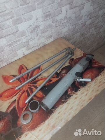

Интересная тренога у МШР.. самодел? Или что-то из редкого (эксклюзивного)?
Оффлайн Алексей Николаевич.
  • Сообщений: 11 719
  • Благодарностей: 861
Re: Наши раритеты...
« Ответ #5252 : 28 Сен 2025 [10:00:11] »
из редкого
Где-то я такую уже видел, тоже с телескопом МШР поздней модели.
Это похоже самый поздний комплект и был таким. Перед тем как вообще кануть в Лету...
Это тренога последней модификации МШР

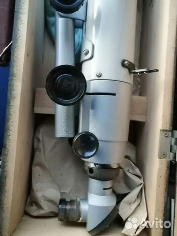

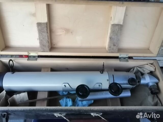

интересное предложение есть .. МШР, новый с хранения (можно сказать в масле)
где-то между Челябинском и Уфой территориально
если конечно это не развод  :)
потому как продавец не желает упорно отправлять Авито доставкой
htt_ ps://ww_ w.avito.ru/yuryuzan/fototehnika/teleskop_refraktor_rsfsr_7645813167
