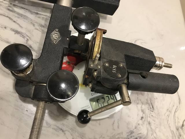

Они с литой монти с самого начала. Это в конце упростить решили. Но по годам производства данных точных нет.
Труба там алюминиевая. Как и монтировка.
Алексей..судя по весу - монтировка - чугун! 6,2 кг!!! без противовесов
Нет. Там силумин. Проверьте магнитом. У Вас по-видимому вариант №2 . Уже сектор, а не колесо. Нет колец. Нам надо здесь выяснить - когда и с какого серийного номера начинались "усовершенствования" , т.е. первоначальный вариант претерпевал "обрезание". Это и есть задача нашей темы. Ну а цвет у Вас  - самая что ни есть слоновая кость. Я перекрашивал, но той красоты, которая у Вас не добился. Это особеная старинная краска.
Проверил магнитом..там чугун!
Насколько мне известно..к силумину магнит не клеится))
