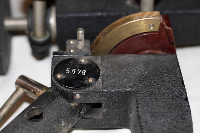

Конечно загадка. Но серийный номер выбивали зубилом или на оси склонений в ранних экземплярах (как у меня) или на диоптре со стороны  объектива на поздних экземплярах. Я лично видел номер 18ххх на телескопе 1979 года у нас на обсерватории.  Но номер выбит зубилом, а не поставлен краской, как это любят делать материально ответственные лица.

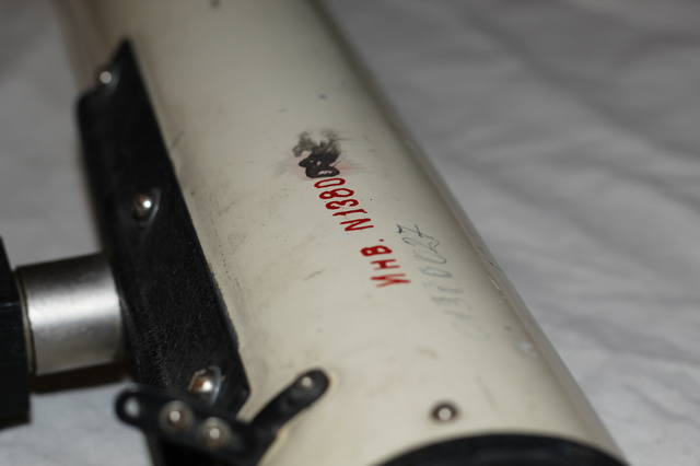

Мы же говорим про инвентарный номер)) а не про серийный?  ;)
И про некое неведомое нам правило его образования..когда несмотря на место нахождения..принадлежность..и т.п..номер начинается с цифры 138))

Не, я думаю просто каждая цифра что-то означала в инвентарном номере. Вид оборудования, предмет.
Пытался поискать нормативку по этому поводу, но навскидку не нашел пока.

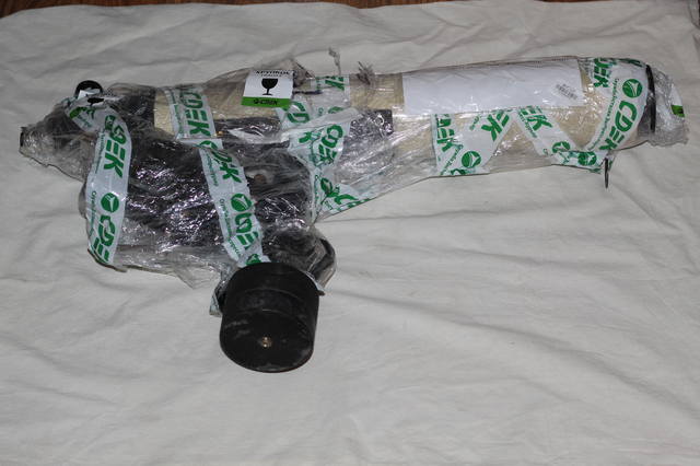

Ну как? Ну почему? Как так то?
С такими эмоциями я сегодня возвращался с ПВЗ СДЭК..
Как? Как так можно было отнестись к отправке товара, с назначением телескоп?
Почему? Почему сотрудники СДЭК, приняв голый телескоп, из упаковки, максимум что сделали - так это обернули его одним слоем пупырки (и то не весь) и наклеили скотч?
Друзья? Что происходит в стране? В мире? Неужели у перевозчика нет элементарных правил?
Я хотел устроить скандал...чесслово, но подумав что под стоем пупырки лежит в принципе очень редкий экспонат, настоящий чёрный БШР, на литой монтировке, с противовесами...не стал
Повреждение трубки фокусировщика, кмк, устранить есть возможность (если что - есть БШР-донор)...объектив целый (этолт первое что я проверил на пункте выдачи)
А потому поворчав и поругавшись, для протокола, взял свой груз и потащился домой..по пути сделал фото - не выдержал, выкладываю сразу
Подробный фотоотчёт - позже..

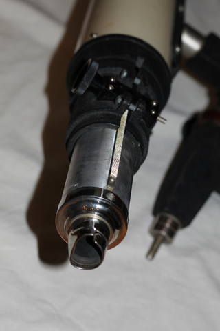

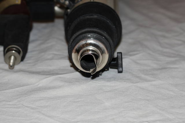

Я бы, за погнутый окулярный узел, их трехэтажным матом покрыл. Ну как так можно?!

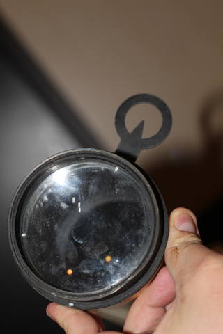

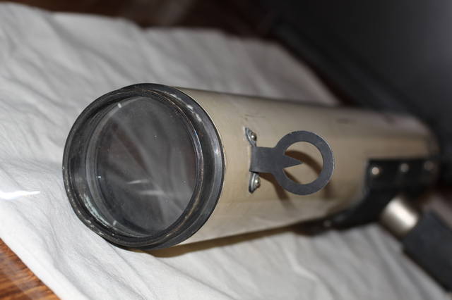

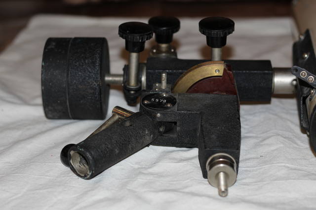

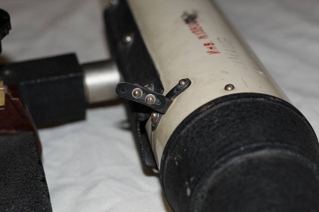

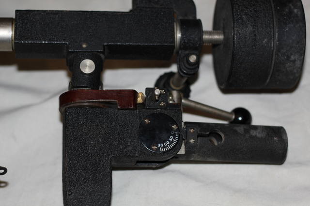

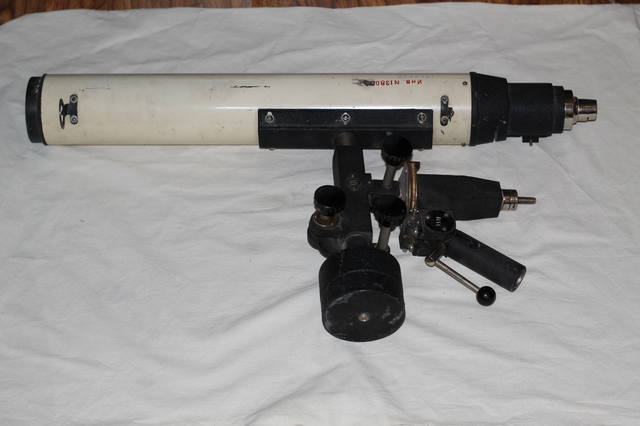

итак фотоотчёт...помимо погнутой окулярной трубки...отсутствия одной ручки фокусировщика, диагонали и окуляра (это было известно ещё до покупки) и некоторых люфтов в креплении пластины монтировки к трубе - собственно больше недостатков не увидел..труба цела, без механических повреждений, оптика объектива (за исключением грязи и пыли) - тоже цела, грязь и пыль отмываемы и объектив будет  приведен в порядок
как бы пока вот так
обещанные фотографии приобретения..
отдельная благодарность и спасибо Алексею Пецык!
в поисках..

Окулярную трубку можно поправить. Там латунь, не силумин. Сделать деревянную отправку и резиновой киянкой.
Состояние весьма хорошее. У меня у такого монти больше краска побита. А тут почти без повреждений. Отмыть только осталось.
Повторюсь - телескоп редко появляется в продаже. Я такой в июле 2018 года купил и с тех пор в продаже не видел. Хотя их должно быть больше сделано, чем первых.
По упаковке - вина продавца тоже есть. Он должен был картоном все обмотать. Не надеясь на СДЭК к коему в последнее время появились претензии.
Мне такой же везла тк Энергия - так они обрешётку из досок сделали.

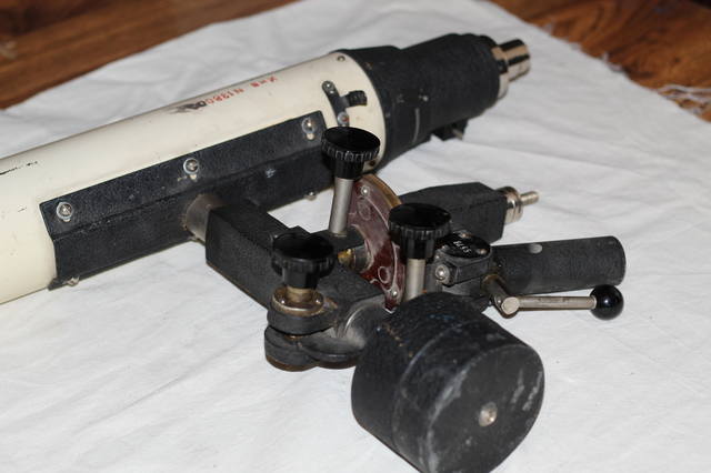

продолжу..объектив выкрутился без проблем от руки..сразу..снял фокусёр..снял ось фокусировщика...и тут первый вопрос - она несимметричная? Одна ручка сидит намертво..под вторую посадка иная\

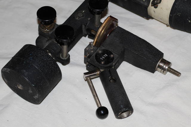

погнутая втулка под посадку диагонали...на вес оказалась неприлично тяжелой!!!

пока что из увиденного проблему вижу здесь...снял видео
Не понимаю, как крепится пластина к оси монтировки..и как её можно закрепить..
Пластина крепилась запрессовкой и развальцовкой. Предполагаю, что, посадочное отверстие было прослаблено и развальцовка не сработала, когда монтировку уронили на окулярную (диагональную) втулку, пластина соскочила с оси склонений, а втулка деформировалась. Как закрепить? Решать надо по месту(варить, расклёпывать).

На моём она заварена. Его видать тоже приложили в свое время. Да так, что и площадка штатива лопнула и тоже была заварена.
Может удастся найти, кто с токарным станком. На нем наверно удастся завальцевать повторно.
Варить - краска прогорит.

Стальная труба и не поржавела...
А какая резьба на объективе?
Я конечно не спец по металлам..но мне почему-то кажется что труба - алюминий!
Оправа объектива - латунь..
Резьба? Имеет ввиду размер? Померил как смог...
