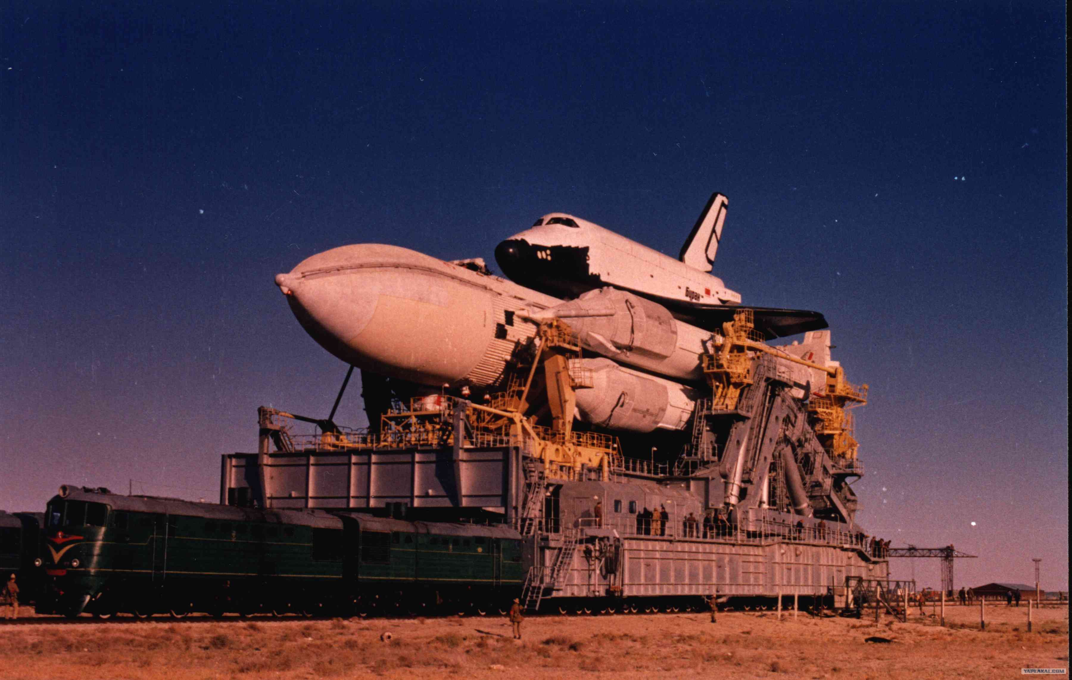

здания для вертикальной сборки тяжелых РН высотой этак под 120-140 метров
А вы уверены в единственной правильности такой концепции?
Вот ракета достаточно большая, и транспортируется, и собирается горизонтально -
« Последнее редактирование: 22 Мар 2016 [11:57:44] от LeMay »
Оффлайн Грехов Михаил
  • Сообщений: 31 757
  • Благодарностей: 822
    • Сообщения от Грехов Михаил
Конечно уверен. При таком способе транспортировки РН должна выдержать значительные поперечные нагрузки от собственного веса.... а в данном случае еще и от орбитального корабля "Буран". Это значит, что чтобы она это дело выдержала-надо сделать более усиленный корпус и набор шпангоутов. В результате чего РН бует перетяжелена. А в случае вертикальной сборки можно сэкономить на массе и получить РН с более высокими весовыми характеристиками так как нагрузка от веса распределяется вдоль оси РН.... и таким же образом она так же распределяется в полете.

но ведь летала же!

но ведь летала же!
Только вот выводимый на орбиту вес бесполезной нагрузки превосходил вес полезной.
Типиное "к пуговицам претензий нет?" - ракета хорошая, только вот запускать ей что угодно плохо.

Без здания для вертикальной сборки тяжелых РН высотой этак под 120-140 метров и их транспортировки в вертикальном виде (или отъезжающим целиком зданием)-никогда.
Зачем строить здание вертикальной сборки под несуществующие ракеты,если существующие предполагают горизонтальную сборку конструкции?
Выигрыш не так уж весом,если сборка и транспортировка крупногабаритных элементов конструкции осуществляется в горизонтальном положении.
Оффлайн Маска
  • Сообщений: 5 734
  • Благодарностей: 452
    • Сообщения от Маска
1. Элементы блока Ц транспортировались по воздуху,поэтому в расчете на прочность были учтены расчетные случаи жесткой посадки с поперечной перегрузкой не менее 2.
2. "Энергия" была рассчитана на отказ одного блока А, в результате, из-за усиления (для этого расчетного случая),конструкцию блока Ц пришлось утяжелять.
Уже только по этим причинам не было никакого резона в переходе на вертикальную сборку конструкции,-она изначально была усилена.
