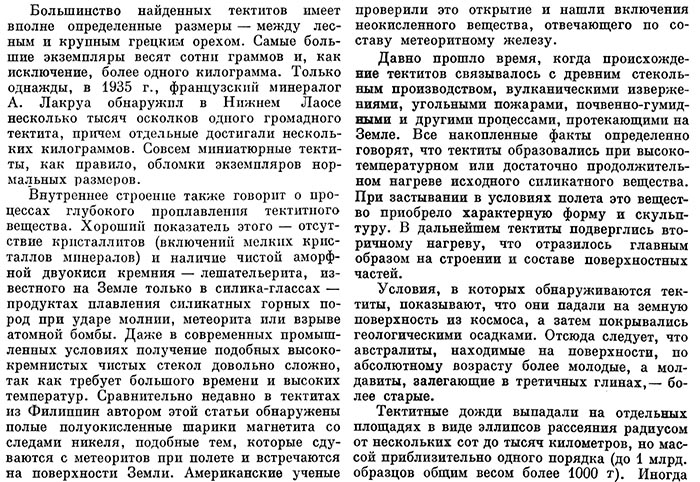

гипотетические марсианские микробы могли попасть на Марс с Земли, сначала освоиться в озерах, а потом забраться вглубь
Если бы они освоились в озёрах, мы бы, скорее всего, увидели бы характерные признаки биогенных осадков в озёрных отложениях, исследованных марсоходами.
Частицы горных пород, взлетающие вверх с Земли при падении астероида, хорошо известны – это тектиты, и они полностью расплавлялись:
, так что никакие бактерии там выжить не могли. Причём тектиты даже не достигали 2-й космической скорости. Таким образом, стерильность всего вылетающего за пределы Земли гарантирована с запасом.
Надо всё-таки различать метеориты с Луны, Марса или астероидов, которые могут быть выбиты с родительских тел при весьма малых скоростях, и Землю с её мощным тяготением.

Ну что тут комментировать? Если лабораторное моделирование показывает результаты, не соответствующие результатам естественно происходящего процесса, значит, в лаборатории что-то не учли.
Кстати, судя по описанию эксперимента, я могу скромно предположить, что исследовалась вовсе не возможность вылета бактерий с Земли. Скорость, до которой разгонялись бактерии, и близко не достигает 2-й космической для Земли. Ход эксперимента скорее соответствует падению бактерий с Фобоса на безатмосферный Марс. Из эксперимента мы можем заключить, что если бы Фобос был обитаем, населяющие его бактерии могли бы достичь поверхности Марса живьём даже в период минимума наклона марсианской оси, когда давление марсианской атмосферы серьёзно снижается.

Расплавляется явно не все вещество вовлекаемое в удар. А его доли. И чем крупнее куски тем относительно меньше такие доли. Падающие на землю крупные метеориты только снаружи плавятся, а внутри никакого плавления в принципе нет. Так что тектиты в данном вопросе не валидный пример.
Оффлайн Kweni
  • Сообщений: 1 259
  • Благодарностей: 25
    • Сообщения от Kweni
Re: Почему не видно жизни на Марсе?
« Ответ #698 : 23 Сен 2013 [01:38:23] »
Тогда бы часть тектитов находили непроплавленными.
Падение и взлёт – разные процессы, так что падающие метеориты здесь неподходящий пример, а тектиты как раз подходящий.
