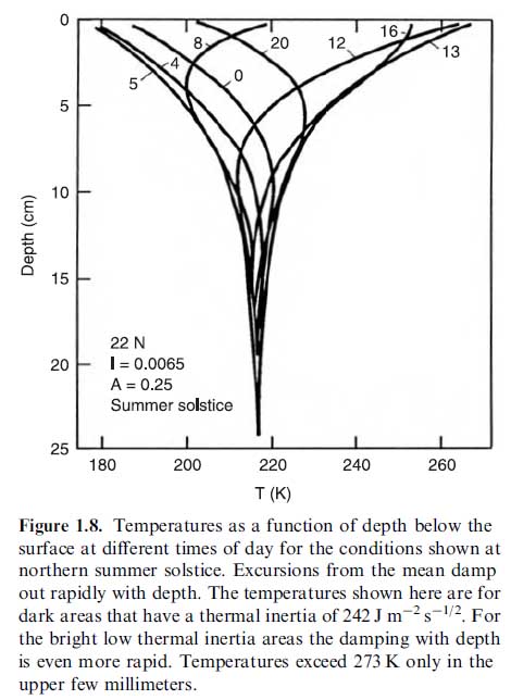

А вот график изменения температуры грунта Марса в течение суток (0,4,5,8 и т.д. –кривые температуры для соответствующего часа суток):
Видно, что уже на глубине 10 см температура никогда не превышает -45. И это под 20° северной широты в летнее солнцестояние!
Этот график также объясняет, почему Фениксу пришлось рыть 10-см ямку, чтобы докопаться до льда. Верхние сантиметры грунта летом прогреваются и весь лёд, что там был, давно испарился. И не зря Всеволодсону пришлось выкладывать картинку со свежим кратером в высоких широтах, где лёд обнажился от выпадения на Марс метеорита в 2008 году. Картинку со льдом в долине Маринера он не смог бы добыть при всём своём желании!
Итак, на Марсе есть безжизненная сухая пыль, есть безжизненный вечнозамороженный лёд. Ах да, тут кое-кто говорил про рассолы... Что ж, согласно исследованиям Клиффорда и Паркера, например, они находятся на глубине 6 километров:
Правда, есть и более оптимистичные гипотезы. Но на Марсе до сих пор обычно оказывались правы пессимисты.
