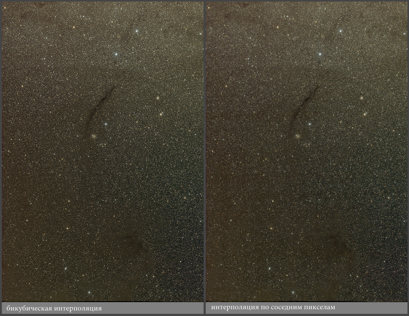

буду искренне признателен за какие-то проиллюстрированные новые приёмы и идеи
https://astronomy.ru/forum/radikal/s019/i641/1205/2e/17920444cdf7.jpg
Новой идеей это и близко не является, тем не менее... Вариант справа, опять же, не идеален, но звезды уже не являются такими бесформенными плюхами, плюс картинка в целом выглядит четче.
Интерполяцию по соседним пикселам лучше  делать на 50, 25 и т.д.%
А промежуточный вариант между этими двумя, билинейная интерполяция.
Но это просто фотошоп, в PI, наверное, присутствуют более точные алгоритмы данных инструментов.
Nearest neighbor interpolation.
Бронислав, спасибо, я понял, что Вы имеете в виду.
Пару комментариев - на моих вариантах звёзды были немного "придавлены" по маске, что может дополнительно воприниматься как "отсутствие резкости и контраста", но мне такой вариант более симпатичен, он позволяет лучше выявить структуру туманностей, особенно, - тёмных.
Вы правы, в PI все эти алгоритмы интерполяции представлены, в них дополнительно добавлен  параметр "сглаживания". Если задать ему значение "1", то результат будет идентичен тому, что Вы приводите из PS - контрастные звёзды размером в пиксел. Я использую значение "сглаживания" "по умолчанию", оно равно 1.5, как раз чтобы избежать этих контрастных звёзд "в пиксел".
Но тут уж, как говориться, "на вкус и цвет...", тоже самое касается и баланса цветов. :)
Ещё раз спасибо большое за то, что заставили лишний раз присмотреться к деталям обработки!
