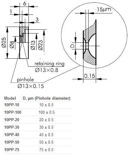

Кривыми ручками тыкал иглой в фольгу и не факт, что дырка идеально круглая
Нормальную ИЗ сделайте, не 0,1 мм диаметром (вполне вероятно что она ещё больше) а раз в несколько меньше - не сильный укол иглой фольги на стекле, если яркий светодиод. Иглу не крутить. Следует потренироваться. Похоже, что Сириус отдыхает в сравнении с вашей ИЗ.
Сечение иглы на конце не круглое - никак не сказывается на тесте, если отверстие маленькое.

И я о том же. Может и звезда жирновата - должна быть 0.05мм и меньше.
 У Вас окуляр то есть? Или только фотоаппарат? Поставьте окуляр 4-5мм и рассмотрите изображение иисскуственной звезды в фокусе. Это должен быть диск Эри с колечком. Вот его и снимайте...  Вам в обязательном порядке понадобиться удлиннитель 50-70мм. Диагональ применять нельзя.
А так это первый тест с попыткой создать увеличение кропированием и зумированием - тут можно сказать только что у Вас пока не получается.  Телескоп это система обьектив+окуляр. И всегда снимают ф\а или камерой через окуляр, в тч айфоном.

Что то много теории и нет практики. Сейчас исскуственная звезда нужных параметров продается во всех астромагазинах по цене 2-3тр. Так зачем фольгу колоть???
В качестве ИЗ сейчас в основном применяют светодиод подходящих параметров. Выглядит эта ИЗ вот так, хотя бывают 10-ки вариаций....
Те что получше с регулятором яркости.
С другой стороны я ДЕСЯТКИ лет пользовался самодельной "надетой" на фонарик, в тч в тестах телескопов на Астрофестах. Тут что скажу, ели без экстремизма колоть то всегда все получается, а диск Эри круглый и будет круглым в тч у треугольной исскуственной звезды. Углов не увидите!  Тут уж хоть обс--сь!  Если только дырка не 1х1мм.
« Последнее редактирование: 30 Дек 2023 [11:43:33] от Владимир Николаевич »
Алексей сам пишет, что он не астроном и занимается съёмкой наземки. Вот и изготовил ИЗ из подручных материалов что были под рукой. А вот что там продаётся в астромагазинах за 2-3 рублей, я не знаю. Я тоже не астроном, но это не значит в теории линейной оптики я профан. У меня свой опыт и багаж знаний. Просто когда речь идёт о тестировании дорогой оптики за многие сотни тысяч рублей и задаётся цель отследить её огрехи, то проблема не решается всякой фигнёй за 2-3 рублей. Нужен если не эталонный образец ИЗ то по крайней мере изготовленный высокотехнологическим методом. Даже Пинхолл сделанный методом лазерного прожига не отвечает требованию ровных краёв отверстия, так как его края по форме имеют оплавленный бублик с выраженным валом. Хороший пинхол после этого обычно подвергают тонкой шлифовке, чтобы эти самые валы с обеих сторон образца снять заподлицо с телом образца. В своё время я этой проблематикой занимался гдето лет 10-15 назад, когда был увлечён дифракционной фотографией, ну или проще говоря той самой Пинхолл-фотографией. При всём внешнем примитивизме, качественная ИЗ- это та ещё техническая проблема. А светодиоды за 2-3 тысячи рублей.... ну тут я не готов дискутировать по ряду причин.Так или иначе, но в сухом остатке- трубу везти к Фиделю. Тут и разговаривать не о чём.
