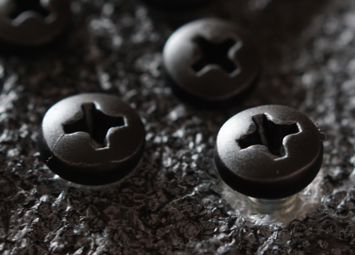

Болты есть, первый слой краски сохнет. Начиная с сегодняшнего вечера можно везти, как будет отмашка:
