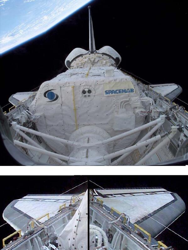

Насколько камеры с борта Колумбии STS-107 позволяли в % соотношении разглядеть крылья челнока без установки до того времени манипулятора Canadarm? Особенно интересует панели укрепленного углепластика. Нсколько я знаю, пробоина от удара теплоизоляционной пеной от топливного бака была на 8-й панели левого крыла. С камер борта Колумбии она не была видна, не достали они туда изображением.
http://uploads.ru/iEfT8.jpg
Но,вообще то,при воспроизведении разрушения панели возникли затруднения.Панель упорно не хотела разрушаться.Дыру в УУМ удалось получить далеко не с первой попытки.Вопрос до конца не выяснен.Грубо говоря скорость соударения пришлось повысить до значений значительно превышавших реальную скорость с которой летел Шаттл.
http://uploads.ru/wXfx0.jpg
Разрушение конечно же произошло,-остальные исследования однозначно указывают на это.

насколько реально можно было бы провести стыковку STS-107 с МКС в случае, если бы был установлен стыковочный узел на шаттле даже при его наклонении в 39°?
Насколько я помню нельзя.Все должно быть указано в Columbia Accident Investigation Board Report.Документ легко ищется в сети.
