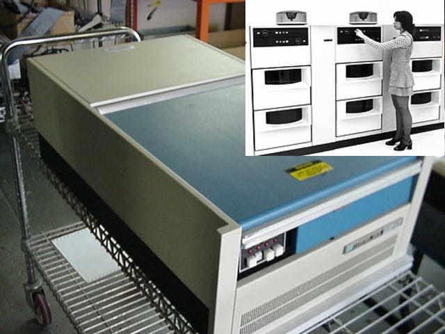

А сам ААСМ у вас уже есть? Отлажен и работает как часы?
https://author.today/work/237842
В 1973 году Control Data Corporation представила первую серию жестких дисков Storage Module Drive (SMD), простой и дешевый механизм,...представлял собой стоечный жесткий диск с 40-Мбайт съемным модулем из пяти 14" пластин с высокой емкостью и производительностью (6000 BPI и 10 Мбит/с)
Зато никаких проблем с воздействием ионизирующего излучения. :angel:
Концепт AASM, созданный по заказу НАСА в конце 1970-х годов, описывал требования для автономных устройств на поверхности Луны, где были немыслимые требования на 1,5 гигабайта оперативной памяти. Сакраментальная фраза Билла Гейтса про то, что для любой задачи настольному компьютеру достаточно 640 килобайт оперативной памяти - это вообще-то на десять лет позже.
