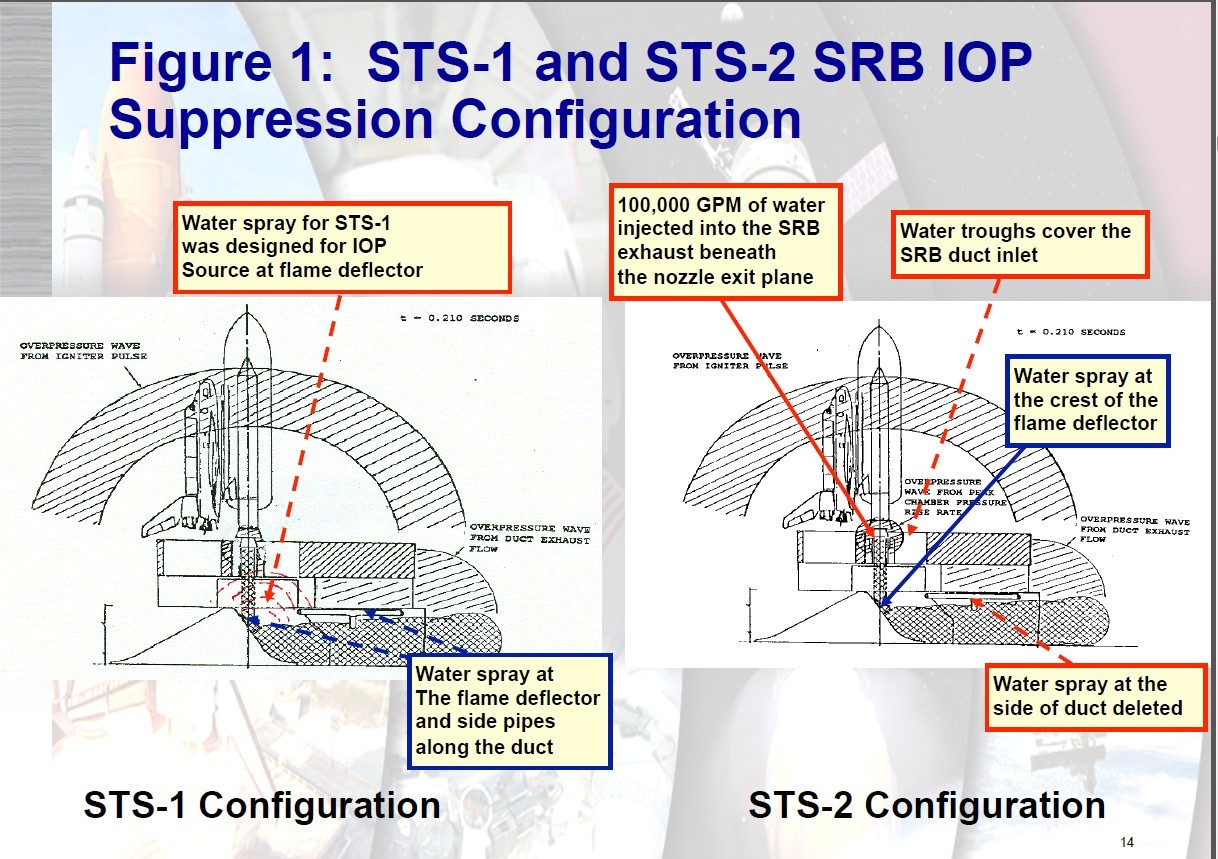

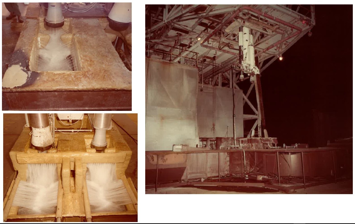

То есть большой ракете звук грозит ее развалить лишь пока она находится в заметной части атмосферы?
Максимальные акустические нагрузки в течении первых десятка секунд,в результате переотражений от дефлектора и газоотводного лотка.Первый же полет Колумбии показал,что проведенные расчеты и моделирование
были не верны.Балансировочный щиток и руль направления испытали акустические нагрузки значительно превышающие расчетные.
и фактически были на грани разрушения.
Пришлось многое изменить и внести новые элементы шумоподавления.

Хлопцы!
Ну если всё так, так может старт как раз из воды и поможет преодолеть именно эту проблему?
Вода на 3 порядка плотнее воздуха, так что все взрывные и звуковые воздействия должны усиливаться. Но если во время старта напустить в воду большое количество воздушных пузырьков, то воздействия резко ослабнут. Так что сейчас один господь-бог сможет ответить.
Да. Верно. И это косвенно подтверждается тем, что все морские ракеты (с подлодок) выпрыгивают из воды и включаются уже в воздухе. Никакая под водой свой движок не включает. Хотя, казалось бы, какие проблемы?
Я допускаю что у подводного старта движка проблемы даже не для ракеты (она же маленькая), а для лодки.
