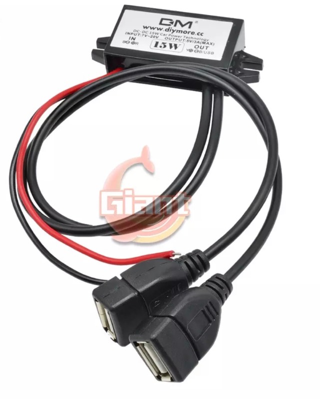

Заказал пару таких адаптеров 12->5В 3А для USB грелок, отзывы тех кто ставит в авто хорошие.
https://a.aliexpress.com/_Aedonk
Два таких адаптера по 150 руб, дают 6А 5В для 4 грелок. Мой USB хаб 3.0 Hama с внешним блоком питания 2,5А 5В не способен тянуть такую мощность.

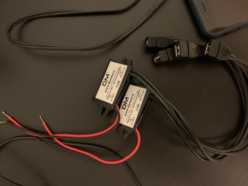

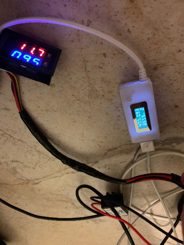

Пришли адаптеры на 4 грелки. Хорошего качества увесистые. Выдают 4,77В при нагрузке 1А. Родной зарядник apple от 220В при потреблении выдаёт те же 4,79В. При подключении 2 потребителей каждый по 1А адаптер грелок потребляет 11,7В и 0,95А (11Вт). Смело можно брать для USB грелок с али.

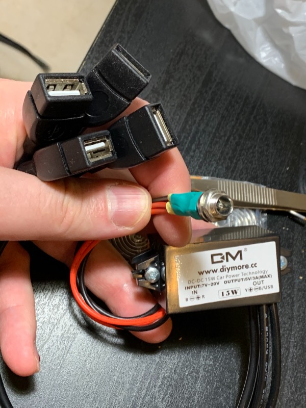

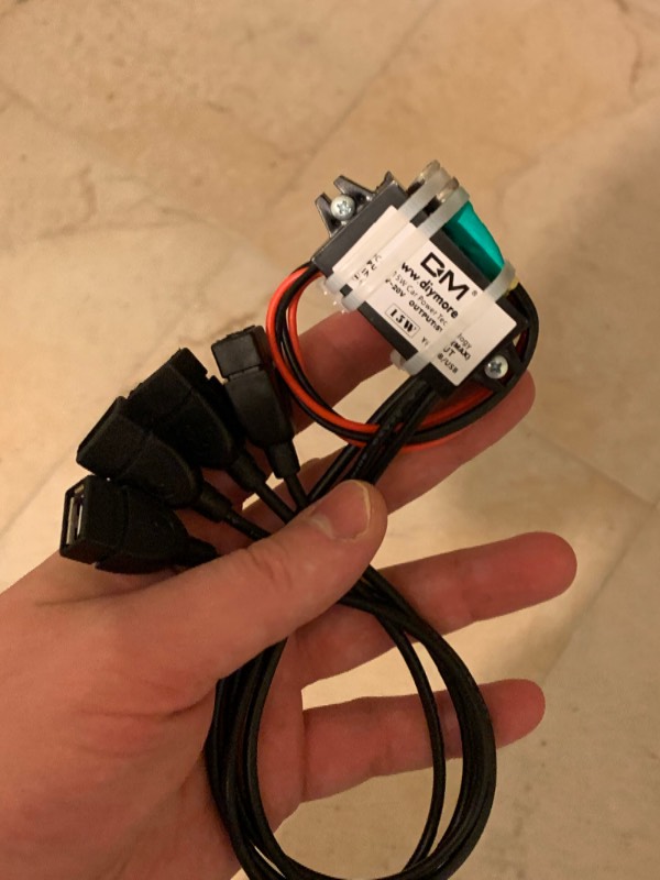

Подпаял вход адаптеров на стандартный штекер 12В для монтировок.
Заранее под такие штекеры сделал достаточно выходов питания 12В и под пельтье zwo и под монти и охлаждение трубы от двух блоков питания Meenwell 12В по 5А каждый.
Блоки питания герметично залиты, то есть на росе не замкнёт:
