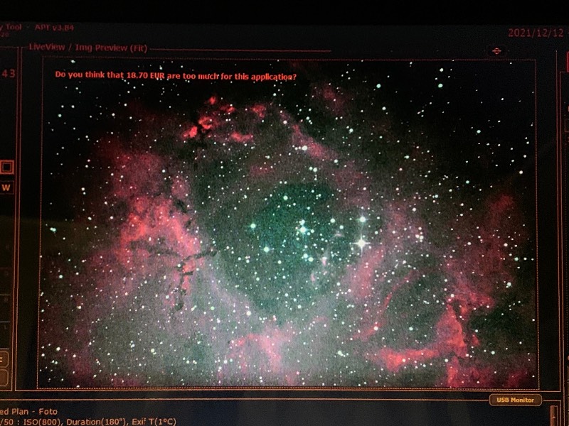

Прожигаю сейчас розу:

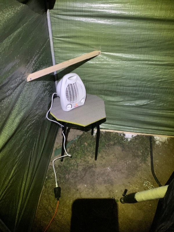

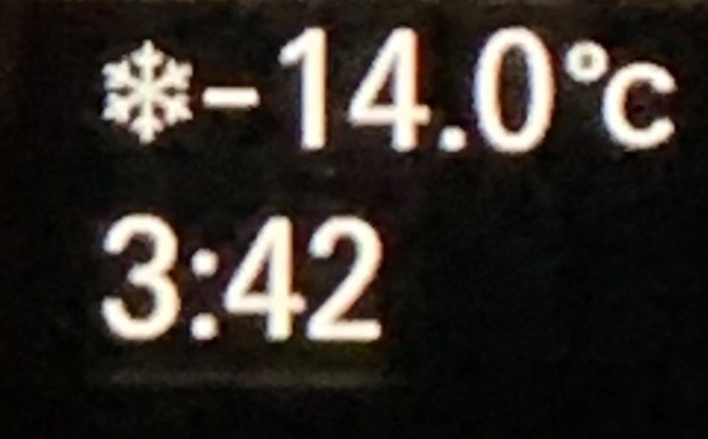

А меня как раз интересует съёмка, вчера телескоп провёл 8 часов на морозе. Все вокруг покрылось диким инеем (забор и дом), а сетап нет, вентилятор снаружи решает вопрос. В интернете так и пишут что иней не образуется при ветре.
Труба после 8 часов съёмок на морозе:
Использовались: 1 лента на ГЗ минимальный уровень, 1 лента на искатель минимальный уровень, снаружи тепловентилятор 1 кВт Ресанта в 1 метре от сетапа, дул перпендикулярно оси телескопа, чтобы меньше влиять на картинку. Поток слабый, тепло от него на морозе не чувствуется даже рукой вблизи, как буд-то холодом дует.

А почему не образуется иней, если есть обдув?
У меня в куполе круглогодичный обдув устроен. Врубил вентилятор из Леруа два года назад.
До сих пор крутит. Изморози не бывает даже на стенках купола.
Во время сьемки под куполом тоже работает? Простая вентиляция без нагрева, как устроена у вас можете показать?
Оффлайн Сергей 1966
  • Сообщений: 1 536
  • Благодарностей: 67
    • Сообщения от Сергей 1966
Да вот же, подобное есть на фото выше.
У меня так же. Вентилятор с четырьмя скоростями, напольный, стоил 1200 рублей. Диаметр пропеллера ну… 35-40см. Регулировка угла обдува в вертикальной плоскости.
