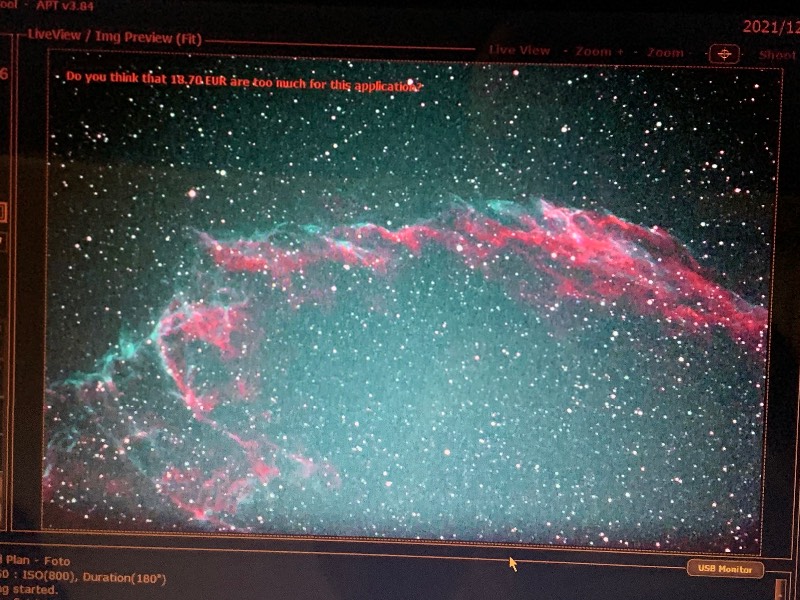

Ура! Кайф, сегодня снова ясное небо. Снимаю Вуаль при Луне. Температура -10С.
Фильтр Ha+Oiii IDAS NB2 творит чудеса на цветной камере. Луна высоко и освещает улицу «как днём», но я прекрасно снимаю дип скай и Луна не помеха.

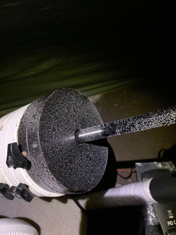

Несмотря на то, что вчера при -14С труба была чистая. За сутки в закрытой астробудке иней не то что не испаряется, он наоборот растёт. Оставил на ночь монти иней пошёл:
У монти растёт ток потребления сильно, так нельзя. Поэтому грею ее тепловентилятором 2кВт перед привязкой, съёмкой и наведением. Куплю две грелки ещё с контролёрами на али на обе оси Ra и Dec. Это улучшит ведение, так как прижим червяков от температуры меняется и подшипники холодные создают сопротивление. Червяки то настроены мной были оптимально при +20С. Грелки маст хэв на зиму. В итоге у меня грелки:
- на трубе около ГЗ
- на искателе
- и будут 2 грелки на монтировке по осям.
Во время съёмки как в прошлый раз работает тепловентилятор 1кВт на расстоянии метра от сетапа. При настройке фокуса по маске каких то колебаний звёзды я не заметил как бывает при турбулеже атмосферы. В общем для дип скай не существенно.
То же утепление, грелки и тепловентилятор, инея нет на трубе:
« Последнее редактирование: 12 Дек 2021 [20:38:26] от sky-man »

Сегодняшняя вуалька прям с мороза:
12.12.2021 18.00-20.00, температура -10С. Снято при яркой Луне 58%.
SW 254/1200, SW GPU, Canon 550Da, Astronomik UV/IR cut Clip Filter, IDAS NB2 Filter (Oiii+Ha), EQ6, 8x50 + qhy5l2M guider. Guiding PHD2, shooting APT.
35x180 sec iso800, температура на матрице +1С.
« Последнее редактирование: 13 Дек 2021 [01:41:50] от sky-man »
