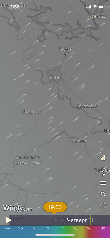

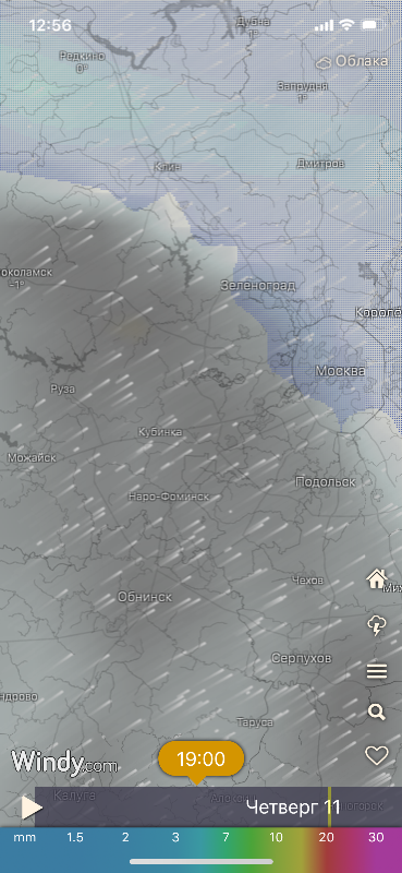

С 18-20 была половина Луны. Ты какие-то узкополосные фильтры использовал чтобы при засветке Луны дипы смотреть? Или все пропустил мимо ушей что тебе говорили. Матрицу без фильтра также не показал. Контакты где фильтр выдерают за 3 тр тоже мимо ушей.
И как ты смог погоду поймать фантастика вчера Москву снегопадом сильным накрыло и в windy вчера в 19 ни в Рузе твоей ни в Москве никакой погоды:
:facepalm: Смотреть на какие-то картинки какого-то сайта и в открытую кричать что в местности, до которой вам 750 км и от Москвы 70 км по прямой не было погоды, это уже за гранью  :o это просто полнейшая дичь. Никакого снегопада в 19 не было, не надо сказок. После 20 затянуло, так я об этом сразу пишу - небо с 18 до 20. И то потом не было снега и были звезди, просто хмарь пришла.
