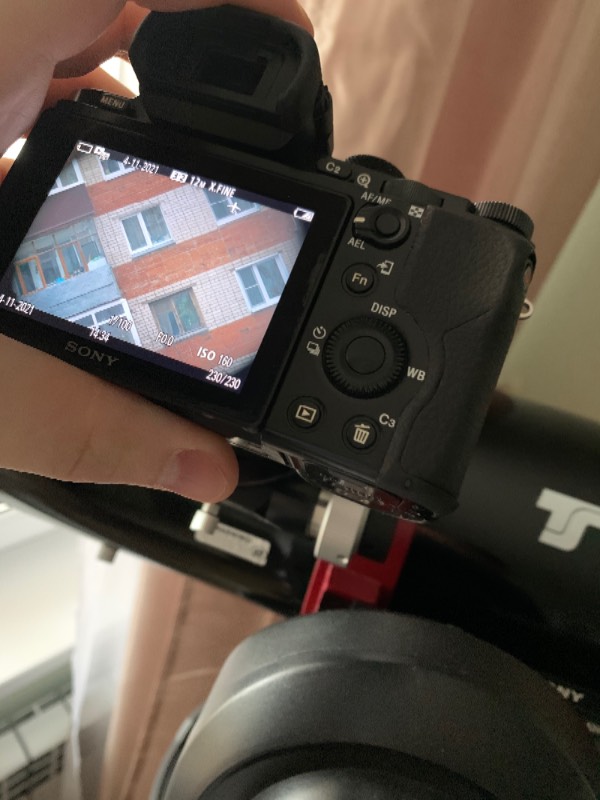

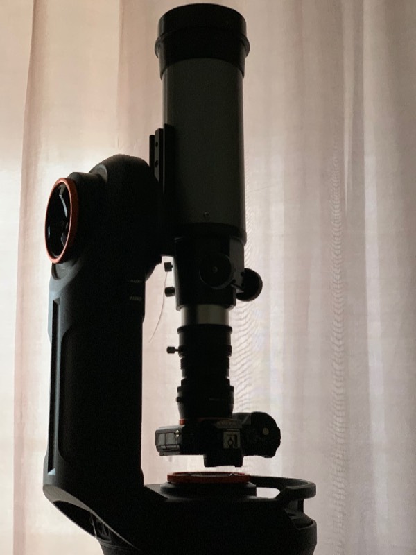

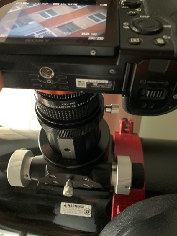

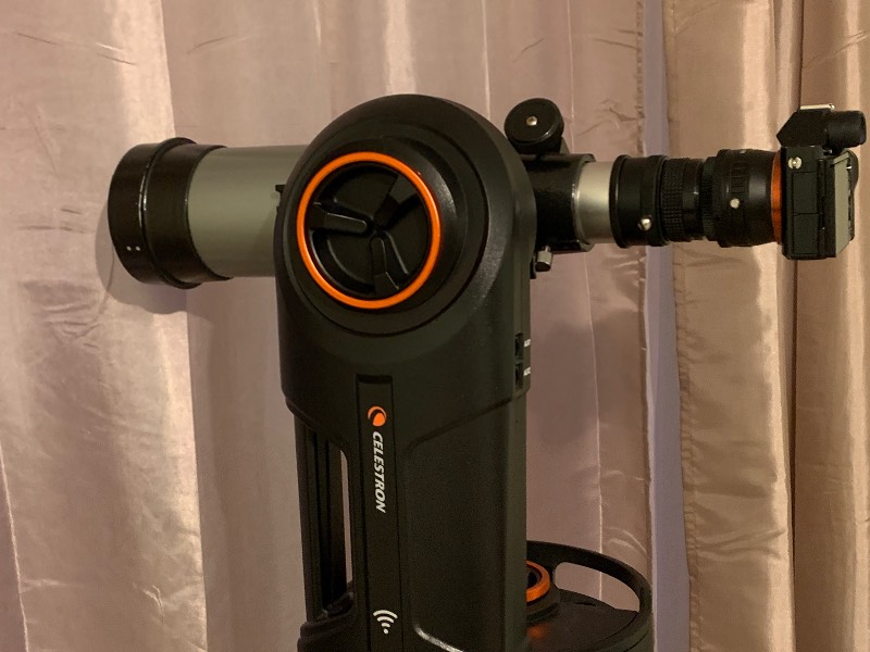

Также протестировал ШК редуктор f6.3 с моим походным рефрактором 102/500 f5. Эта дудка удобна тем что я беру ее вместе с настольной монтировкой Nexstar 4 в чемодане в самолёт. Последний раз труба была в КРАО, очень был доволен наблюдениям дип скай в горах в Крыму этим летом.
Читал ранее в зарубежных работах что с рефракторами работает ШК редуктор. Вот затестил:
Режим полного кадра 36мм х 24мм (файл имеет разрешение 4240х2832):
Режим APS-C на камере (файл имеет разрешение 2768х1848, при пикселе 8,4 мкм это кусочек матрицы размером 23мм х 15мм):
Наверное это самое простое использование Sony A7S с 102/500. С редуктором 0,63 она становится 102/315 f3.1. С ПНВ яркость картинки становится как у 250-300мм трубы, которую с собой в самолет не потащить.
Труба наводиться в зенит с Sony и корректором на Nexstar:

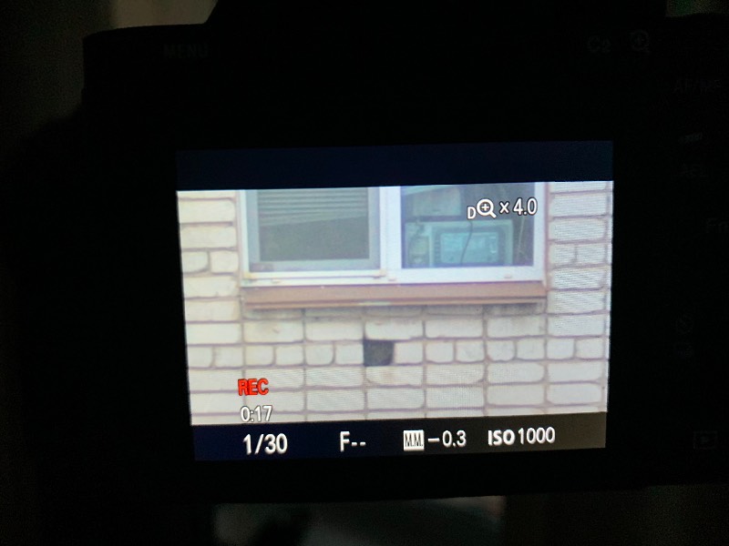

Покопался в меню, есть отличная функция увеличения до 4х на выбор и видео пишется и транслируется только с кусочка матрицы 2 мп (1920х1080), на со всей 12 мп (4240х2832) без бининга.
Фото в режиме APS-C (файл имеет разрешение 2768х1848):
Фото в режиме 4х:

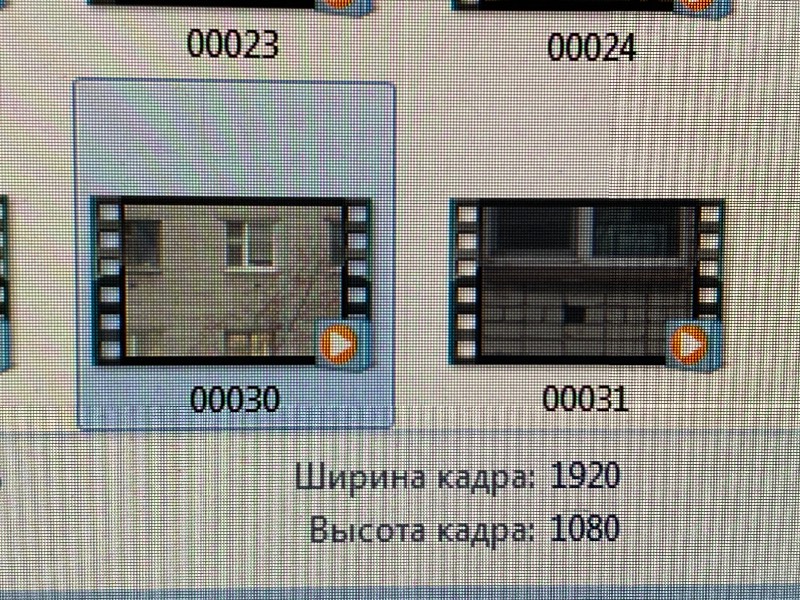

Видео в режиме 4х (файл имеет разрешение 1920х1080):
По ощущениям картинка не стала темнее, iso осталось тоже, а масштаб увеличился.
Сравнил размеры окна в файлах на мониторе:
- 3,5 см в полном кадре
- 5,4 см в APS-C
- 7,5 см в 4х
Можно сделать вывод.
1. В режиме полного кадра 36х24мм видео и трансляция идет в разрешении 1920х1080, используется вся матрица с бинингом, то есть микрон размером 17 мкм (8,4мкм х 2) (36мм/1920 = 18 мкм происходит только маленькая обрезка матрицы по краям).
1.1 В режиме полного кадра 36х24мм фото снимается в разрешении 4240х2832, размер пикселя 8,4 мкм.
2. В режиме APS-C в фото используется пиксель 8,4 мкм и разрешение фото 2768х1848 это кусочек матрицы размером 23мм х 15мм.
3. Видео трансляция режиме APS-C ведется с кусочка матрицы размером 23мм х 15мм 2768х1848, но видео пишется 1920х1080 и транслируется на HDMI в этом разрешении, значит происходит электронное уменьшение разрешения и тут размер пикселя  8,4 мкм.
4. Фото в режиме максимального увеличения 4х имеет разрешение 2768х1848, судя по размеру окна снимается с кусочка матрицы ~16х9мм (1920х1080), но сохраняется в более высоком размещении 2768х1848, размер пикселя 8,4 мкм.
5. Видео в режиме максимального увеличения 4х пишется и транслируется в 1920х1080, используется кусочек матрицы 16х9мм (1920х1080), размер пикселя 8,4 мкм.
Видео записанное и в режиме APS-C и в режиме 4х в файлах разрешение 1920х1080:
В общем плюс в том можно увеличить объект в трансляции, это существенно при использовании редуктора.
