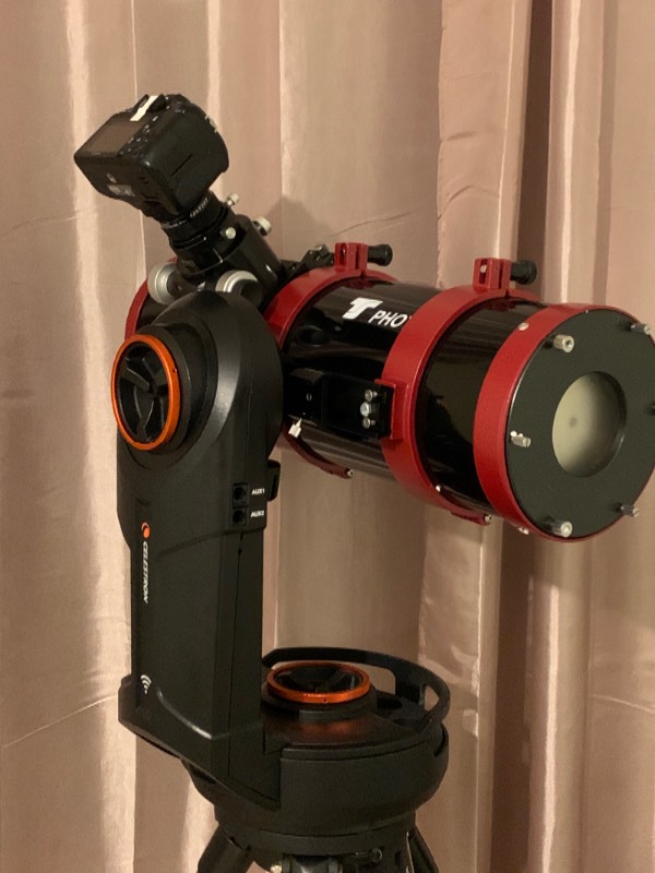

Оффлайн sky-manАвтор темы
  • Сообщений: 8 929
  • Благодарностей: 634
А как там с аберрациями у таких коротких (гипотетических) рефлекторов?
Фотончик F4 у меня фокусируются с корректором ШК 0,63 и зеркалкой. Поле резкое по наземке, не знаю какая там редукция с отрезком 44мм. Эти трубы сами по себе очень укорочённые, а для окуляров надо удлинительные трубки ставить и на них есть дорогой корректор ~0,6х может поэтому они такие короткие делаются.
На обычном Ньютоне SW такие борзые приколы не прокатят, только трубу укорачивать и зеркало диагональное большое ставить как на фотнах. Можно ещё корректор прикрутить к концу фокусировочной трубки от безвыходности.
Даже если указанный выше сетап 150/600 F4 с корректором 0,63х станет 150/380 f/2.5, как мне кажется 380мм не маловато будет для визуала туманностей? Только по крупным типа Америки, розетки и тп. Вот если такую штуку сделать на 254/1000 f4, укоротить ее и превратить в 254/630 f/2.5 это была бы мощь, и труба короткая на мотодобе бомба для наблюдений с ПНВ.
