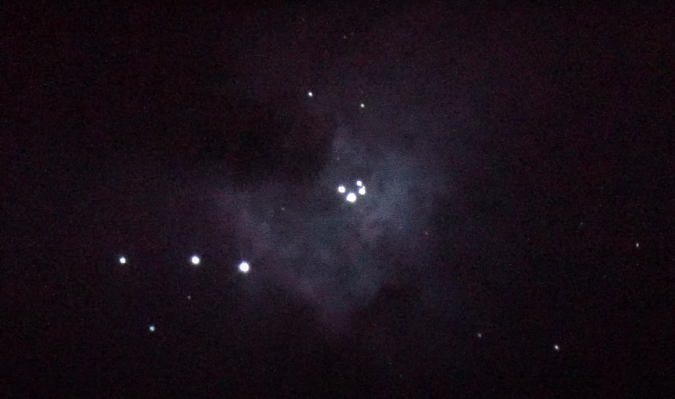

Дмитрий ты хотел увидеть риал тайм на доб c A7S, вот снято на доб, смазов я не вижу, которых ты боялся. ISO 160к в трансляции, это маловато, в трансляциях в начале темы люди ставили исо 200к и 400к, картинку можно было сделать ярче.
Видео М42 в реальном времени с камерой Sony A7S:
http://www.youtube.com/watch?v=qlCTNIWtZfQ
Есть трансляция Ориона на темный телескоп F7 с мелкой апертурой 150мм на A7S сток. Больше апертура и больше светосила здесь были бы самое то, но... Вот он риал тайм транслировал на А7S и на ПНВ эоп:
http://www.youtube.com/watch?v=nBP6rg-GZ9Y&t=1s
Он также выложил трансляцию на свой аналоговый ПНВ эоп для сравнения в реальном времени:
http://www.youtube.com/watch?v=LOl-KLYZGww
По идее он допускает ошибку используя и для аналогового и для цифрового ПНВ трубу f7 да еще с мелким диаметром 150мм, с F5 и с тем же фокусным расстоянием ~1000мм можно было бы добиться большей яркости и детализации при меньшем ISO, либо большей частоте кадров. Для ПНВ на основе A7S он пишет что использует порт HDMI камеры для подключения к портативному полевому монитору марки SmallHD. В общем он тоже понял как я что для прогулок по небу в риал тайм экрана камеры в 3 дюйма недостаточно, и также докупил накамерный экран.

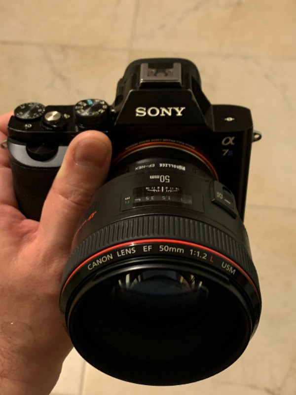

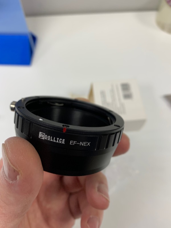

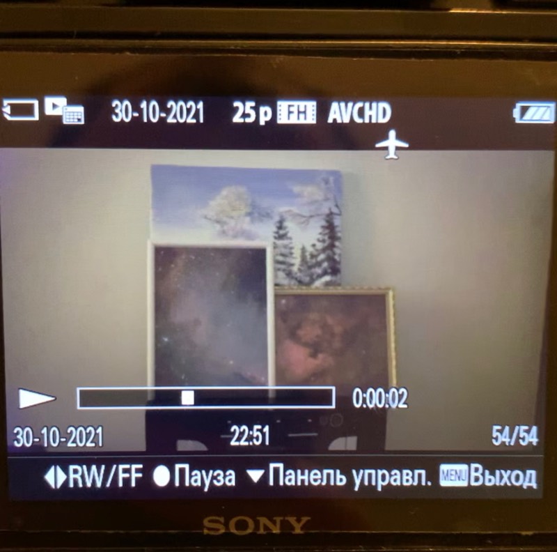

Пришёл переходник с Sony на Canon, не стал брать т адаптер чтобы можно было снимать на объективы и подключать к Canon уже имеющиеся адаптеры.
Подключил я объектив 50 f/1.2, снимает фото и видео качественно.

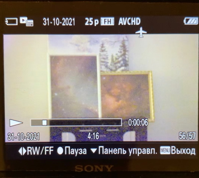

Решил затестить в темноте ночью в закрытой комнате с зашторенными окнами Sony A7S, сказать что я удивлён ничего не сказать.
Это снято на iPhone фото с его режимом сложения нескольких кадров для повышения яркости картинки в темноте, обычно он фоткает ярче чем видят глаза:
Также видят глаза☝️
Это снято на Sony A7S, нет не фото, а видео с картинкой риал тайм, я пока не понимаю что происходит но такого продукта я не держал в руках:
« Последнее редактирование: 30 Окт 2021 [21:56:30] от sky-man »

Как что происходит? Правильный обьектив, правильная матрица.... Я такое в темной комнате на QHY183C c Сони 1\1 получал...

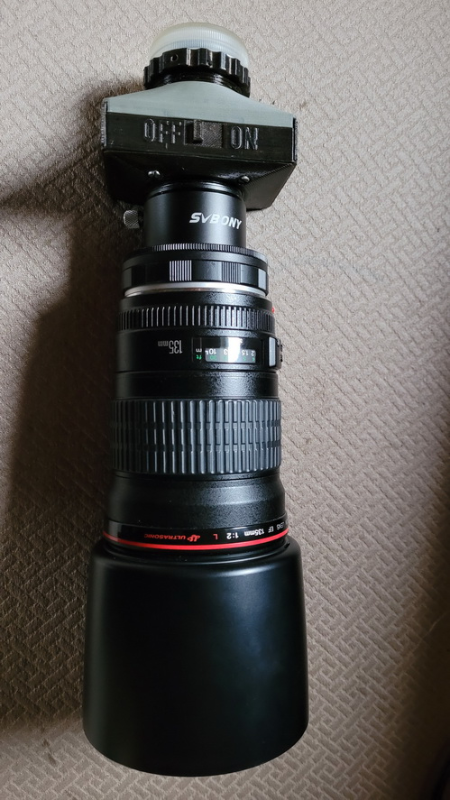

Тут эопщики придумали такой светосильный девайс f2.0 с ПНВ:
Этот для Ваших целей будет хуже первого почти в ТРИ раза или проще разница по небу будет > чем 1m.
Светосильных обьективов типа 120\1 на формат 24х36мм достаточно много, поле у них приличное, но основная проблема в них это малый задний отрезок. По моим прикидкам к большинству проходят только камеры типа QHY600 US 8.5 и 12мм... Это модели с ультракоротким задним отрезком соответственно в 8.5 и в 12.5мм...
Или скажем наоборот - что то типа переделанной камеры QHY5 III 185 с обьективом типа Цейс 50\0.75 или Меопта 70\1 как пример....
Если же соревноваться с традиционным ПНВ (разрешение типа 120х120пикс), то матрица 24х36 просто физически не нужна....

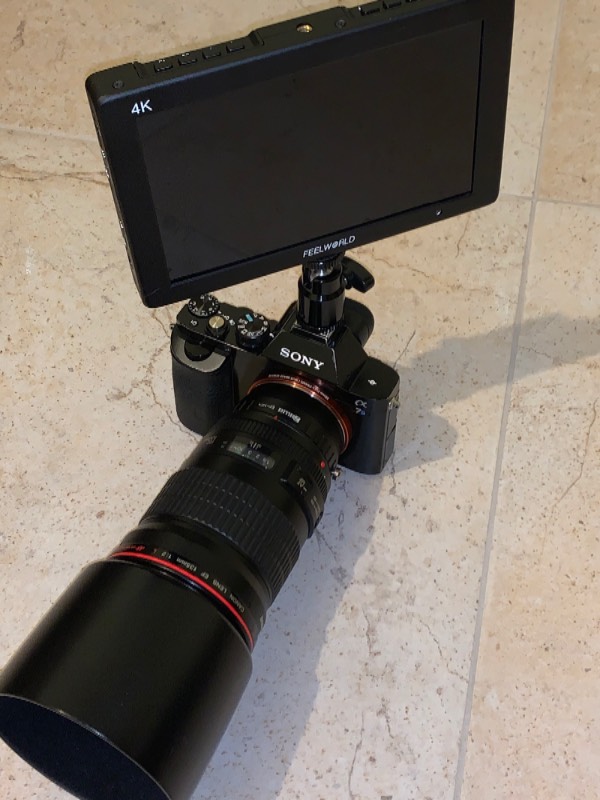

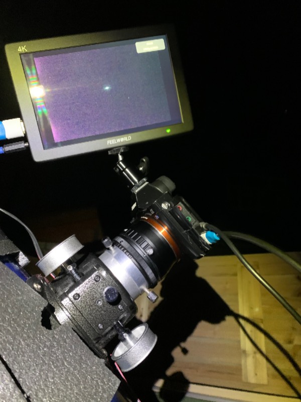

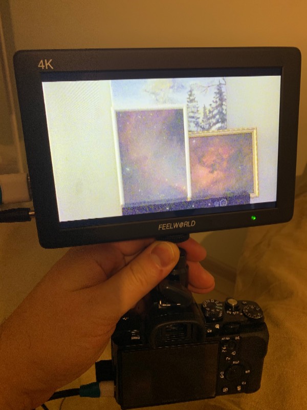

Протестировал накамерный экран Feelworld, лишнюю информацию iso выдержка не транслирует, только картинка. Маленький экран на камере отключается при подключении большого экрана по hdmi. Так и нужно когда на экране рталтайм трансляция, более естественно для наблюдений.
Из удобных функций вывел на горячие кнопки монитора Freeze - при нажатии останавливает трансляцию и показывает замороженную картинку. И Zoom без заморозки (2х, 4х, 8х, 16х) иногда хочется увеличить картинку трансляции чтобы увидеть больше деталей в мелком скоплении например или галактике типа м99. Реально качественный удобный накамерный экран.
Кстати экранная бленда в комплекте ещё спасает экран от росы и инея при наблюдениях:

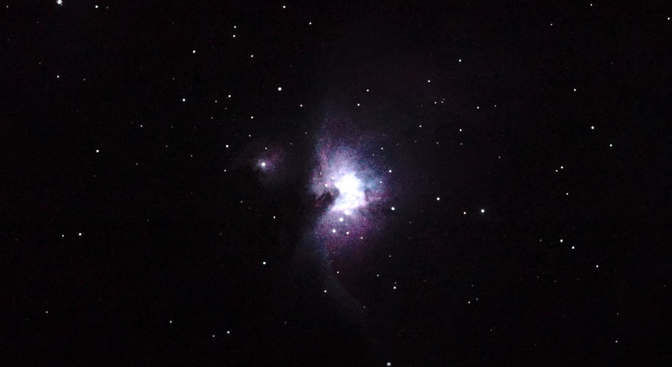

Наблюдал сегодня Aндромеду М31 и Галактику Треугольник М33, Орион М42. На стоке галактики хорошо видно и яркие туманности в реальном времени, а вот без удаления фильтра режущего H-alpha 656 нм тёмные туманности типа IC 1848 Дух уже не видно.
Туманность Ориона, видео в реальном времени на Sony A7S:
https://youtu.be/VzLjiPSY3kw
Андромеда. Видео в реальном времени на Sony A7S:
http://www.youtube.com/shorts/u6ynyv_gk_I?feature=share
И одиночник на память щелкнул, выдержка 15 сек, iso 40000 на Sony A7S:
Интересно, как селективно по площади сработал внутрикамерный шумодав. Правая и нижняя часть кадра откровенно шумнее левой верхней. Интересно, почему так?
Панорамы Луны в моей галерее:
Оффлайн sky-manАвтор темы
  • Сообщений: 8 928
  • Благодарностей: 634
По идее до 30 сек шумодав отключенный в меню камеры не включается в первой версии A7S, в отличие от 2 и 3 версий. Но в принципе для ПНВ наоборот лучше чтобы он работал, поэтому я его не отключал при наблюдении. А перед снимком да отключил это же так быстрое фото для хохмы. 15 сек одиночник перед тем как одеть чехол на телескоп. На самом деле еще для теста 4 раза нажал на спуск камеры по 5 автоматических кадров. Сделал 15х15 сек лайтов и 5х15 сек дарков с закрытой крышкой ISO 40000. ISO высокое чтобы просто моментально снять и поехать домой. Сложил для интереса:
« Последнее редактирование: 01 Ноя 2021 [14:54:59] от sky-man »
