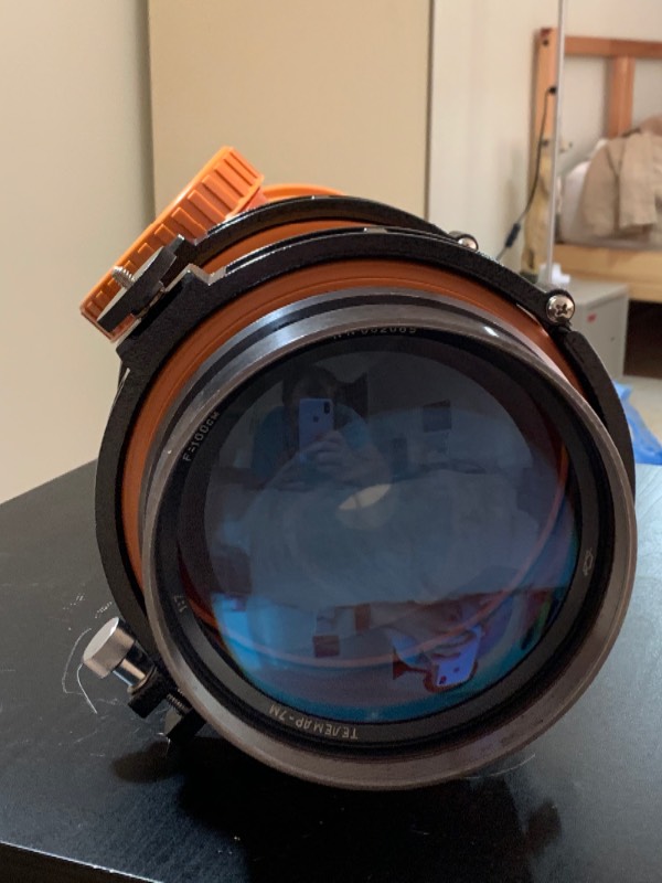

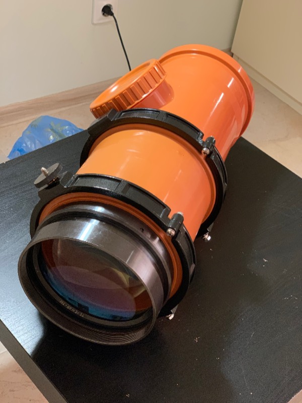

Труба готова сейчас ластохвост прикручу и проверю.

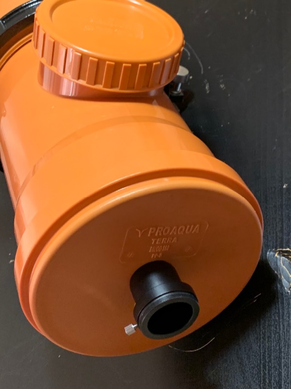

Кто то спросит, а что это за крышка сверху трубы. Нет это не для проверки и чистки дерьма  ;D :D
Открутил и быстро охладил воздух внутри.  :D Специально не стал гладкую трубу брать, взял с ревизией для хохмы даже чуть дороже. Воздуха то много внутри а труба не металл охлаждаться долго будет через пластик.
Обьектив прям туго вкручивается в трубу резьбой. Сидит очень хорошо для тестов.
Сзади пером 32мм за 100 руб в Леруа в центре просверлил дырку, две втулки от барлоу зажал между пластиком. На удивление пластик толщиной 5мм!
Заглушка стоит 98 руб, она просверлена, можно также потом установить фокусер в неё. Остальные 2 фитинга стоят 1150 руб, в случае неудачи сдам обратно в Леруа мерлен по чекам. Кольца были, ластохвост тоже запасной всегда есть для экспериментов.
Открыл, охладил воздух в трубе и закрыл  :D

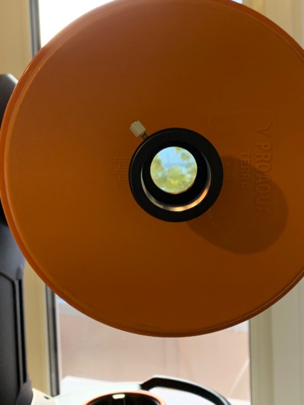

В общем ситуация такая хрома вообще нет.
Резкость появляется с линзой барлоу 2х. Чётче видно детали на дальних объектах. Хрома вообще не увидел. Я думаю есть сферичка, снимать ничего нельзя однозначно. Как гляделка «Галилея» работает с линзой барлоу. Вот такой странный эффект.
Поднёс телефон чтобы снять и показать отсутствие хрома на антенне:
« Последнее редактирование: 05 Окт 2021 [23:57:19] от sky-man »
Оффлайн Lex1
  • Сообщений: 2 808
  • Благодарностей: 213
    • Сообщения от Lex1
У барлоу фокусное сантиметров пять. Увеличение тогда 10x, а выходной зрачок 14мм. Зрачок глаза днём ~3мм, так что работает четверть апертуры :)
С таким "мылом" и не будет  :-X Вернее ничего не заметите...
