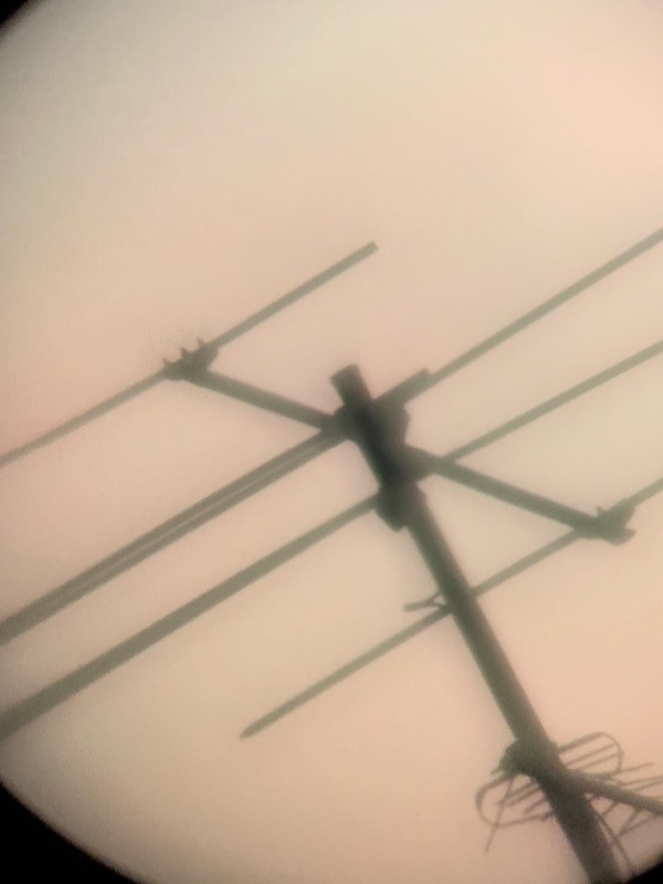

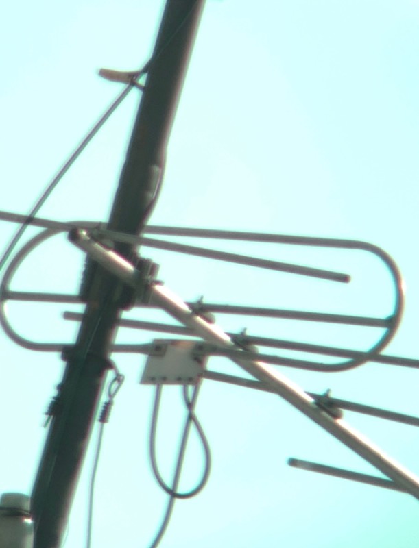

Сравнительный тест с моим рефрактором 102мм 1025 и этот кусок объектива Телемар 7М (142мм) по одной и той же антенне в 200 метрах от дома, фоткал на SW 1025 пол года назад.
Телемар 7М (142мм):
1025 (102мм):
Увеличение около 180х на 1025:
Разница значительная по картинке.
« Последнее редактирование: 05 Окт 2021 [23:09:45] от sky-man »

Телемар - хлам. Продайте за 15 к на авито и будет все хорошо. Если он настолько плох по наземке, как здесь, то даже на дипскай не сгодится.
Спасибо за совет. Продавец согласился вернуть объектив. Завтра отдам обратно.
