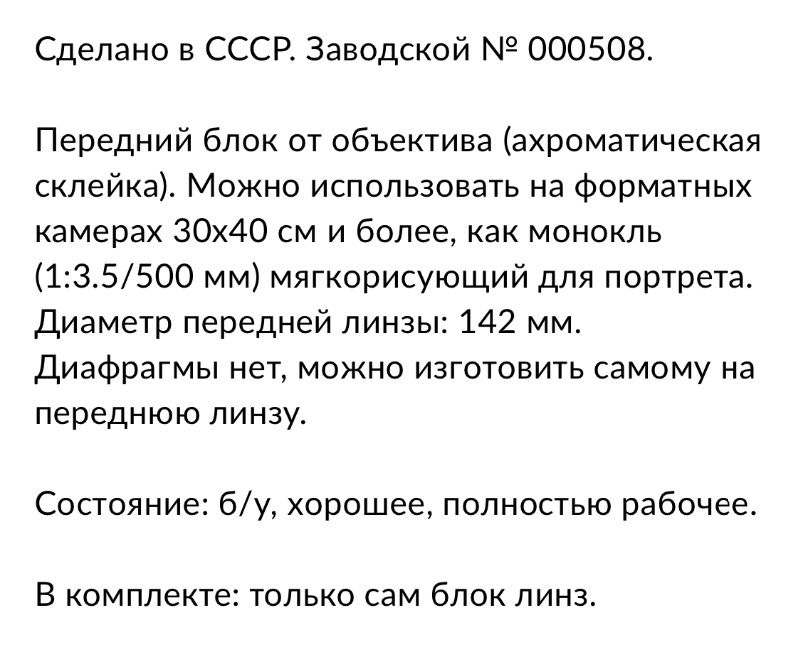

Нарвался на барахолке на обектив Телемар 7М. На них вели фото съёмку с самолёта в военных целях.
Объектив был разработан в годы ВОВ.
Стоит ли такой покупать для постройки рефрактора?
http://www.photohistory.ru/index.php?pid=1207248189931760
И есть только блок где 2 передние линзы, блок где 2 задние отсутствует. Продают за 40 тр, апертура 142мм. Стекло желтит. Что может толкового из него получиться? Поделитесь знаниями.

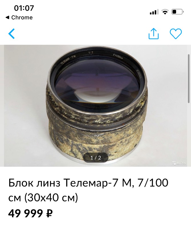

Подобный только передний блок линз пишут ахроматическая склейка ещё продают и в Москве, нашёл объявление пишут что передний блок f3.5 500мм, то есть в два раза короче полного объектива.
Кто сталкивался что за зверь f3.5 500мм?

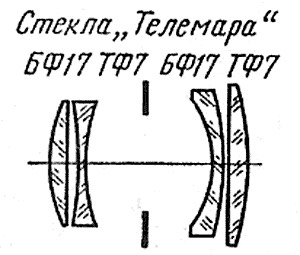

Передний блок ахроматическая склейка D=142мм.  (1:3.5/500 мм). При таком относительном будет очень сильный хроматизм. Для астрономии не пригодна.

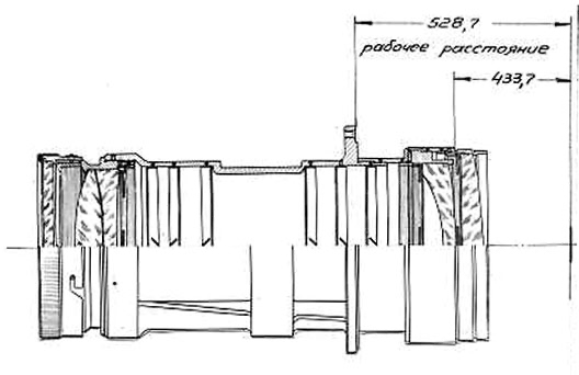

Задний блок правил хроматизм и прочее...Сфетофильтры ставили перед аэрофотообъективами для подавления атмосферной дымки (коротковолновой).

Я так понимаю 2 линзы заднего блока это типа линза барлоу 2х которая превращает дублет 500мм f3.5 в 1000мм f7. Тем самым для самолёта остаётся компактная конструкция, труба 50 см вместо 100 см и увеличивается масштаб снимаемых объектов с самолёта.

Ребят реально не стоит? Человек скинул, готов отадть за 15 тр.
Не стоит брать даже со скидкой. Задний блок линз правит не только хроматизм, но еще и кому, астигматизм, сферичку и дисторцию...В общем почти все кроме кривизны поля. Стандартной барлухой вряд ли удасться исправить аберации переднего блока линз.

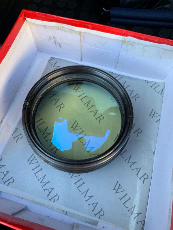

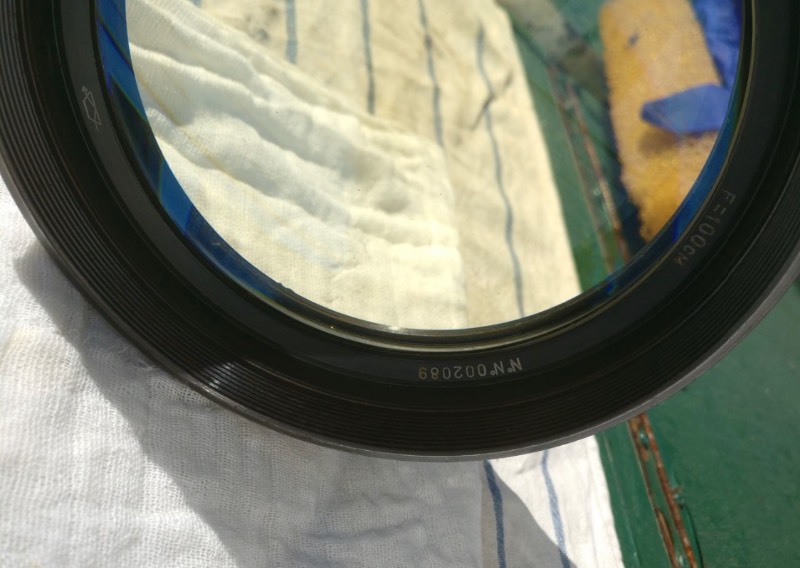

Спасибо за советы, я понял что это не супер фонтан поэтому это было поводом торга с 40 тр до 15 тр.

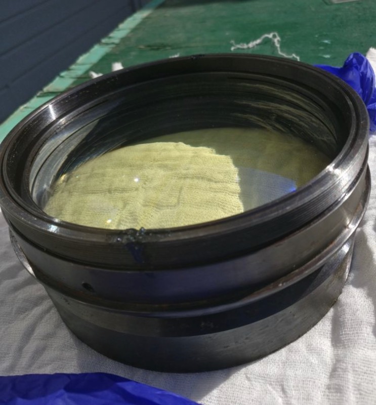

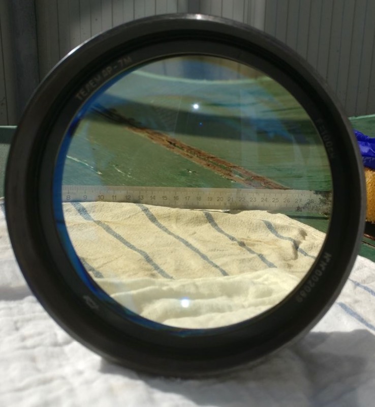

Забрал за 15 тр. Давно хотел что то поделать для интереса. Короткая труба будет 40 см с диаметром 142мм как гляделка мобильная может получится. Все таки военная оптика. Объектив в своё время приехал со Свердловского оптического завода в Казань.
Вот он Телемар 7М 142мм/500мм (ахроматический дублет), выглядит красиво:
Стёкла с желтым покрытием. Ребят готов к любой критике этого военного объектива, но если будут советы как дальше сделать трубу буду благодарен.
SW Dob 16 GoTo
