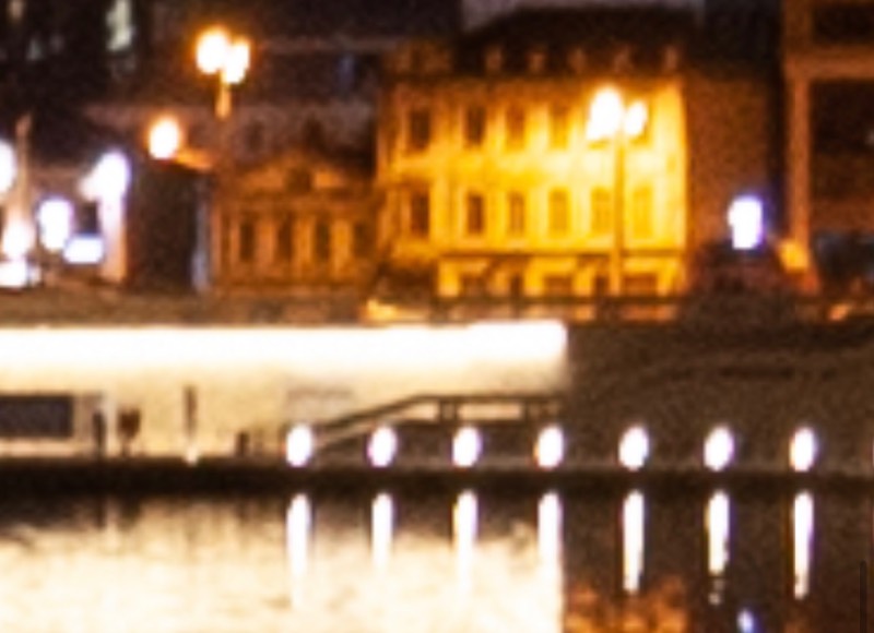

По наземке на заднем плане фонари дают фиолетовый отлив при увеличении, хотя картинка очень сочная, и бокэ приятное. Это объектив по наземке больше я думаю:
Как ни странно по звёздочкам на открытых дырках на 1.4 Samyang 24mm хуже чем на 2.8 Samyang 14mm. Можно конечно 1,4 закрыть до 2.8 а тогда смысл в более дорогом объективе 1,4. Первые впечатления что Samyang 14/2.8 лучше. Он кстати при увеличении не даёт заметных потянутых звёзд на 20 секундах, а 24/1.4 даёт. Может быть попробовать закрыть дырку до 2.0 в след раз по звёздам. До 2.8 закрывать это уже перебор, берёшь f1,4 в 2 раза дороже чем 2.8 и закрывать до 2.8. Тогда какой смысл переплачивать и вес больше, и если выдержка больше, без трекера будет оставлять треки либо iso задирать до 3200 и получать больше шума. Интересен был в первую очередь светосилой 1.4 что он будет давать приемлимое качество звёзд на открытой дырке. А за счет 1.4 можно было бы уменьшить выдержку или iso чтобы получить более высокое качество. Но увы.
Хром на открытой дырке Samyang 24/1.4

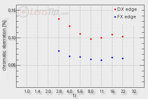

Объясню почему у меня были бОльшие ожидания по хрому от f1.4 у Samyang 24mm.
По тестам хроматические аберрации у него на f1.4 ниже чем на f2.8 у Samyang 14mm но на деле оказалось не так.
Хроматика Samyang 24mm f1.4:
https://www.lenstip.com/330.5-Lens_review-Samyang_24_mm_f_1.4_ED_AS_UMC_Chromatic_aberration.html
Хроматика Samyang 14mm f2.8:
https://www.lenstip.com/239.5-Lens_review-Samyang_14_mm_f_2.8_ED_AS_IF_UMC_Chromatic_aberration.html

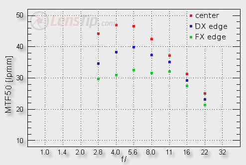

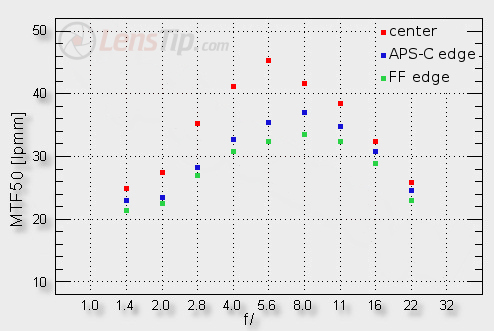

Надо ещё сравнить на одной дырке 2.8 по разрешению, так как тесты обещают, что на одинаковой диафрагме f2.8 Samyang 14mm превосходит значительно Samyang 24mm:
Samyang 14mm 2.8 на f2.8 даёт разрешение 44 линий/мм в центре и 30 линий/мм с краю фул фрейма:
https://www.lenstip.com/239.4-Lens_review-Samyang_14_mm_f_2.8_ED_AS_IF_UMC_Image_resolution.html
Samyang 24/1.4 на f 2.8 даёт разрешение 35 линий/мм в центре и 27 линий/мм с краю фул фрейма:

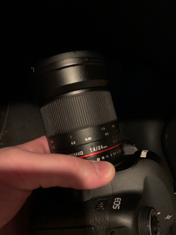

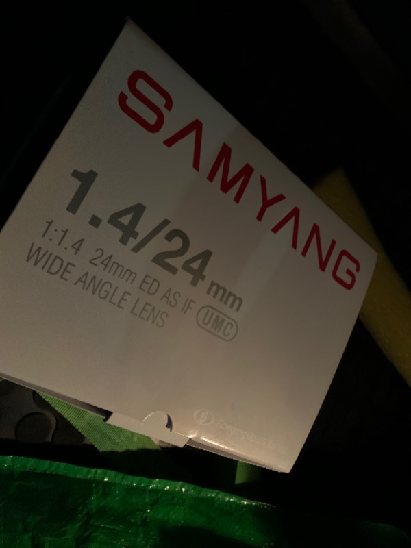

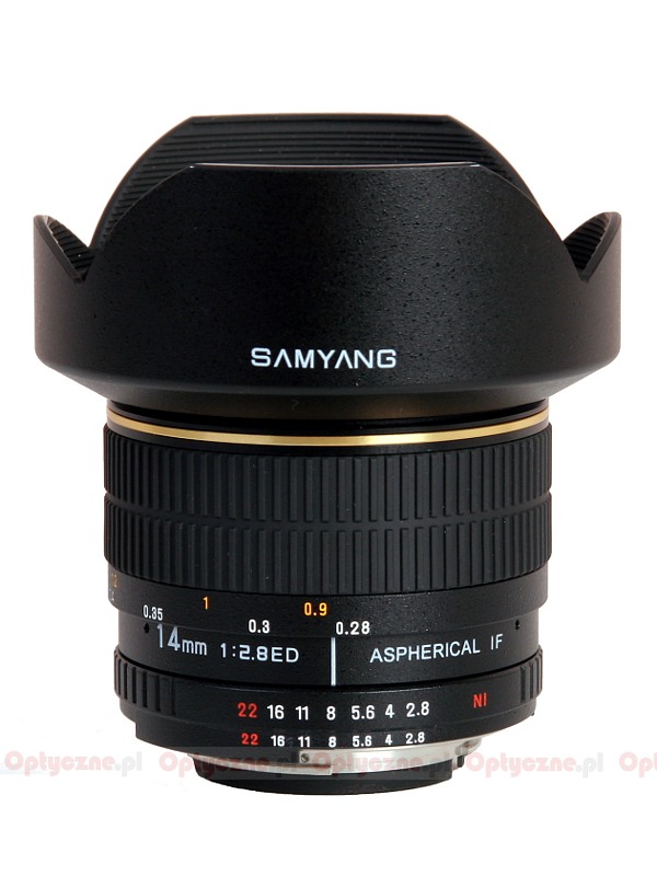

Надо обязательно сказать что есть 2 объектива Samyang 14mm 2.8 внешне вроде бы похожих, но отличающихся по разрешающей способности:
1. Samyang 14mm 1:2.8 ED AS IF UMC (даёт 44 линий/мм)
2. Samyang 14mm 1:28ED ASPHERICAL IF (29 линий/мм)
Оба с золотистым кольцом и похожей маркировкой, но они разные. При покупке надо стараться найти первый вариант с маркировкой UMC. Мне попался первый.
1.
2.
Разрешающая способность этих двух вариантов:
1. https://www.lenstip.com/239.4-Lens_review-Samyang_14_mm_f_2.8_ED_AS_IF_UMC_Image_resolution.html
2. https://www.lenstip.com/200.4-Lens_review-Samyang_14_mm_f_2.8_IF_ED_MC_Aspherical_Image_resolution.html
« Последнее редактирование: 14 Июл 2021 [18:37:14] от sky-man »

Оба с золотистым кольцом и похожей маркировкой, но они разные. При покупке надо стараться найти первый вариант. Мне попался первый.
Надо стараться найти не золотой, а красный, вот он лучше. https://www.the-digital-picture.com/Reviews/ISO-12233-Sample-Crops.aspx?Lens=1059&Camera=453&FLI=0&API=0&LensComp=769&CameraComp=453&SampleComp=0&FLIComp=0&APIComp=0
У меня третий:

Судя по букофкам - их два, и разница между ними в том, что второй с мультпросветлением (надписью UMC). Но нам (мне) ведь не важны букофки, важен результат, и он лучше у нового, который UMC, это доказано опытным путём.
Я хз где скаймен нашел золотой UMC, может быть какой-то переходной вариант, но я встречал их только с красным кольцом в нижней части объектива.
