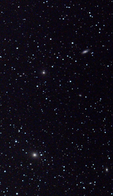

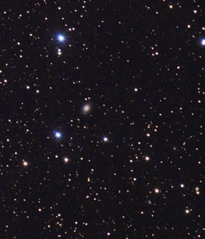

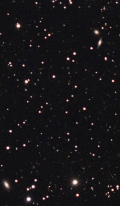

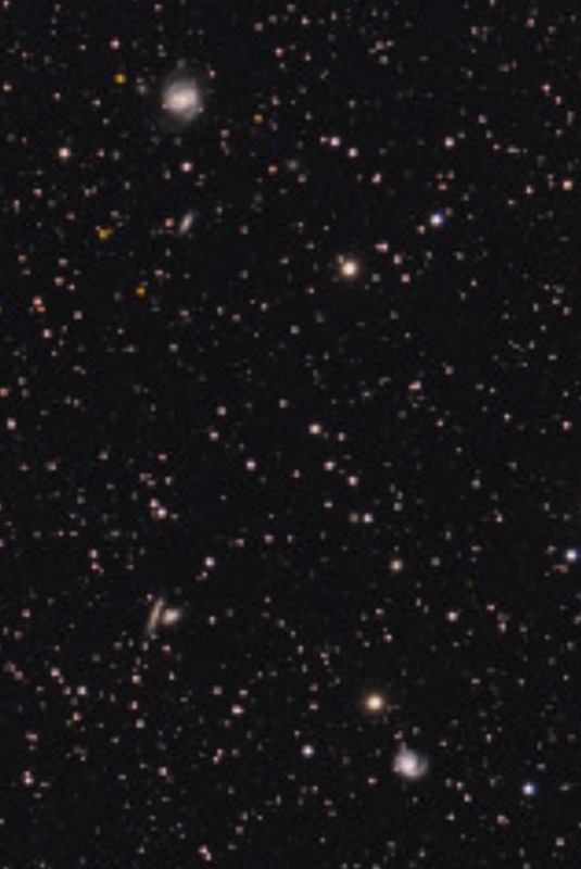

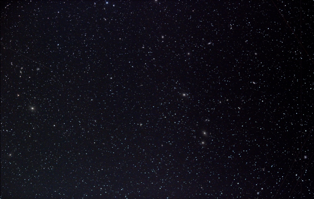

Ну область цепочки Маркаряна с M99 и М100 уже снимали на Samyang 135mm:
Мой кадр на Canon 135мм (край):
Край на Samyang 135mm:
Центр на Samyang 135mm:
Центр на Canon 135mm:
Без кропа Samyang 135mm:
Без кропа Canon 135mm:
У Samyang конечно накопление побольше, но разницы большой нет между ними. Края очень похожи. Центр у Canon лучше.

Оффлайн sky-man
  • Сообщений: 8 893
  • Благодарностей: 634
Re: Объективы для астрофото.
« Ответ #6884 : 02 Июл 2021 [23:53:30] »
Или, если непременно хочется мелкоты, М81/82.
А что давай схлестнём объективы по Боде и Сигаре. Снимай их на объектив Samyang 135mm, покажем максимальное разрешение объектива по центру.
Сниму по возможности тоже на Canon 135mm. Наверное нужно будет прикрутить камеру zwo.
Если кто хочет сравнить свои объективы по этому хорошему объекту в зените подключайтесь и выкладывайте М81/82 на свой объектив. Чей объектив лучше прорисует тот и резче.
Может, всё-таки стоит сначала добиться попадания в фокус, и лишь потом делать далеко идущие выводы?

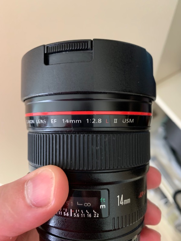

Хоть я и заядлый канонист, но это неудачный объектив у сапога! 14-2,8 у Никона - это вещь! Лучше его взять...
