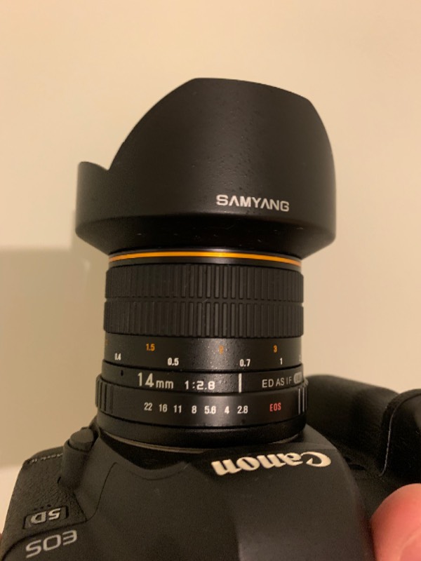

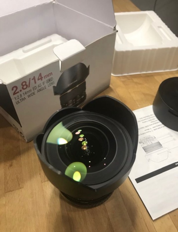

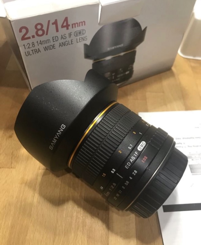

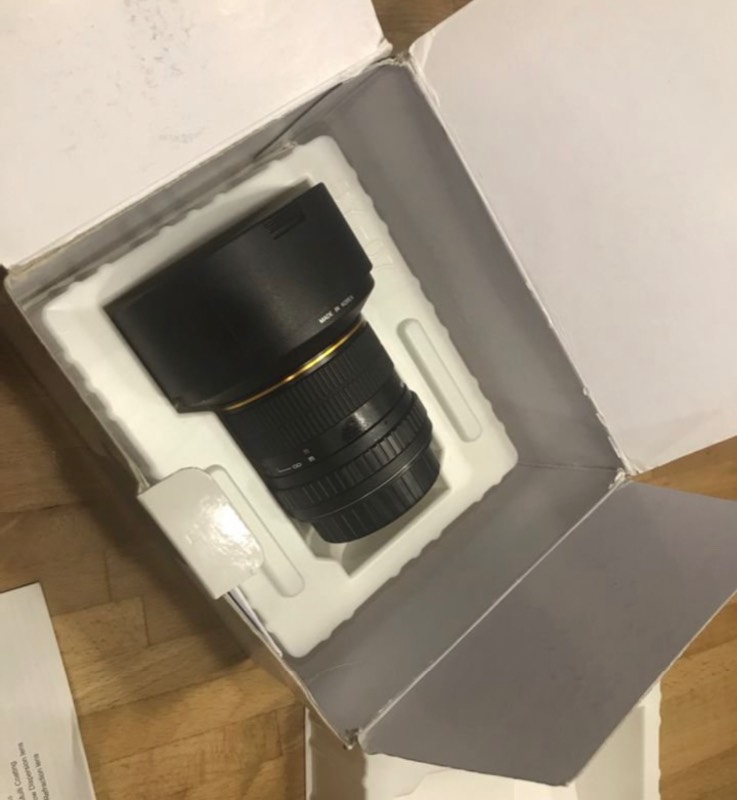

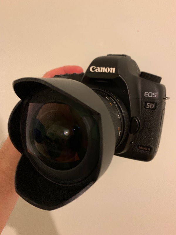

В общем пришёл объектив Samyang 14mm 2.8.
Потестил по наземке пока и сразу понял что объектив если и использовать то только под астро цели. Совместить его с фотиком для путешествия крайне неудобно.
1. Автофокус. Без него геморрой. Очень неудобно использовать его для обычных целей. Практически все фотки товарища с ребёнком не в фокусе. Только пара кадров попала в фокус. Видимо я привык к хорошей технике с автофокусом, возиться с этим долго и муторно. Вывод брать его в поездку для того чтобы снимать и астро и путешествие - не годится, куча геморроя с настройкой фокуса в суете и поездках.
2. Диафрагма и выдержка все вручную, делаешь кучу кадров чтобы увидеть тёмные лица или светлые в мелкий экран. Получил кучу пересвеченных и недоэкспонированных фото товарища с ребёнком, практически ни одна не попала точно. Для путешествий это неудобно точно и уже прошлый век.
3. Резкость. У айфона 10 не хуже точно, а порой даже лучше. Сравнил в лоб. Для наземки телефон явно не хуже. В сравнении с Canon 14 2.8 может быть чуть резче, это заметно.
4. Виньетирование. Углы затемнены, дисторсия тоже не исправлена как это делается автоматически с объективами Canon самой камерой. Исправить в Lightroom JPEG мне не удалось, коррекции для этого объектива нет в версии 9.3. Надо снимать только в raw чтобы можно было убрать затемнённые углы в редакторе. Сразу фотки скинуть на телефон с флешки и нормально отправить кому то не получится в дороге без компа. Тут незачёт.
5. Стоит ли покупать его только для астро? Сниму небо как нибудь, по ощущениям не думаю что он даст гигантский прирост качества по сравнению с универсальным автофокусным canon 14 2.8.
В общем таскать его в путешествие большой вопрос, он достаточно габаритный, не универсальный, и для меня мануальное использование оказалось очень неудобным!
Для астросьемки фокус на бесконечность работает точно, запас приличный. Кто-то возможно его уже настраивал до меня, но проблемы описанной ранее с 5dm2 нет по фокусировке на бесконечность.
Астросьемка ведётся мануально поэтому если покупать только для этого, это не проблема. Но объективы то эти делаются в основном для обычной фотосъёмки, и тут ощущение что оьектив застрял в 20 веке и сейчас так уже не снимают даже профи.
В общем объектив вызвал двоякие ощущения, как универсальная оптика для астро и наземки лично мне не подойдёт. Тем более нафиг не нужен Samyang 135mm без автофокуса, без автовыдержки и диафрагмы. Пусть он кому-то нравится больше, но такой фокус будет еще более неудобен если совместить астро с обычной съёмкой. Опять же фотки с него будут с виньтированием что надо все время каждую фотку в фотошопе править.
Кто то скажет, а зачем совмещать астро и обычную съёмку. А зачем покупать 2 объектива например ручной Samyang 135 и автофокусный Canon 135 для наземки. И тратить в 2 раза больше денег когда эти вещи можно совместить.
Лично мои ощущения, никому ничего не навязываю.

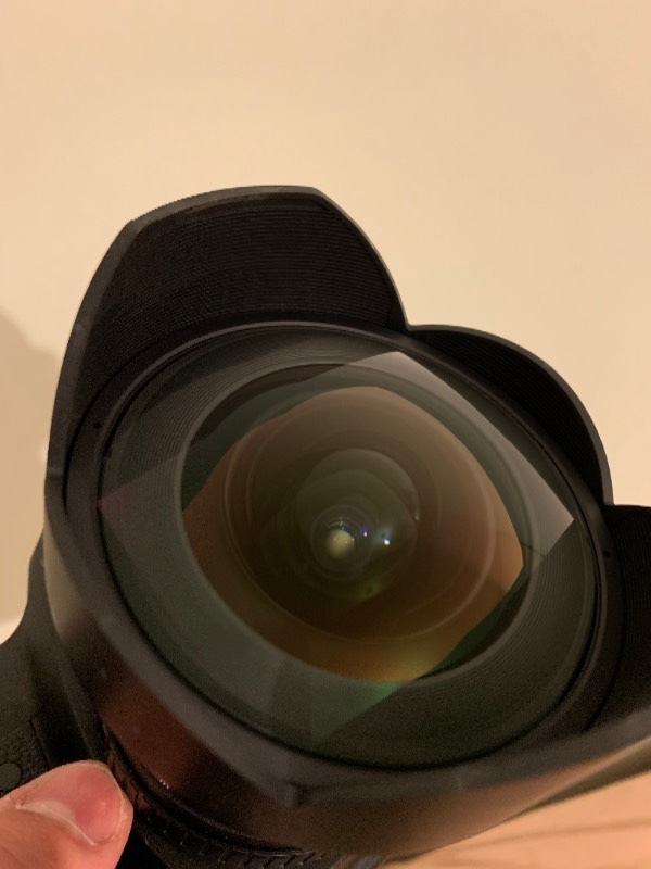

Если у объектива вот такой голый задник без контактов, вещь исключительно только под астро:
« Последнее редактирование: 08 Июл 2021 [02:45:52] от sky-man »

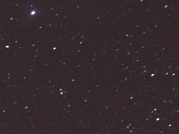

« Ответ #6910 : 08 Июл 2021 [02:16:45] »

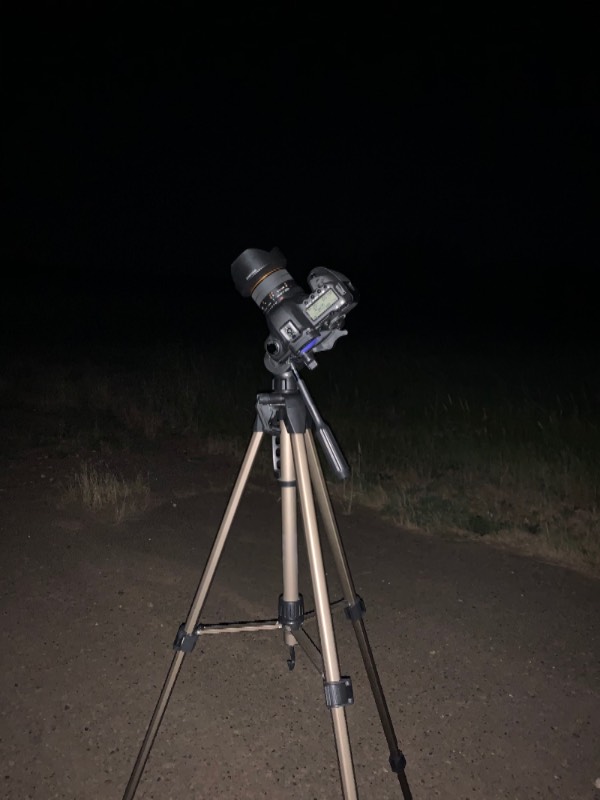

Тест Samyang 14/2.8 по звёздам.
В целом звёздочки вроде приемлемого качества. По углам есть кома. Хрома меньше чем на Canon 14/2.8, заметное виньетирование, нужно удалять флетами либо профилем объектива. Небо сейчас светлое, поэтому тестил на том что есть:
Выдержка 5 сек. ISO 6400. F2.8.
После бесконечности есть ещё запас повернуть даже дальше кольцо фокуса. Ссылки что приводил 4D про нехватку фокусировку тут ничего такого нет. Может экземпляр такой попался просто.
По наземке как пример, неплохо снимает, хорошая цветопередача. В кадре кстати Юпитер:
Съёмка неба на f2.8 у Samyang 14/2,8 даст конечно меньшее разрешение по центру чем f4 судя по графику:
https://www.lenstip.com/200.4-Lens_review-Samyang_14_mm_f_2.8_IF_ED_MC_Aspherical_Image_resolution.html
Canon 14/2.8 на графике порезче на f2.8:
https://www.lenstip.com/324.4-Lens_review-Canon_EF_14_mm_f_2.8L_USM_II_Image_resolution.html
Зато по хроматизму Samyang 14мм лидер:
https://www.lenstip.com/200.5-Lens_review-Samyang_14_mm_f_2.8_IF_ED_MC_Aspherical_Chromatic_aberration.html
Canon 14мм хроматит сильнее гораздо:
https://www.lenstip.com/324.5-Lens_review-Canon_EF_14_mm_f_2.8L_USM_II_Chromatic_aberration.html

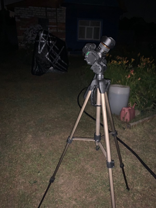

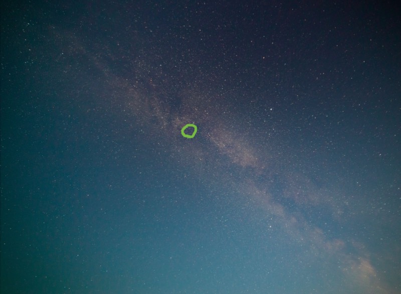

Оффлайн sky-man
  • Сообщений: 8 893
  • Благодарностей: 634
Re: Объективы для астрофото.
« Ответ #6913 : 09 Июл 2021 [03:01:35] »
Тест купленного Samyang 14/2.8 на даче по млечному пути. Хрома практически нет. Объектив в этом плане лучше Canon 14/2.8. С комой на мой взгляд все более менее в порядке. Дача всего всего в 15 км от города, да и небо ещё светлое в июле, поэтому млечник пока блеклый. 20 sec, iso 1600, f2.8, canon 5dm2 без каких либо трекеров.
Ну и не удержался сделал тестовый кадр по наземке по дороге домой. У этой ED-шки хорошие живые цвета:
« Последнее редактирование: 09 Июл 2021 [03:34:04] от sky-man »

Сегодня ещё потестил по млечнику Samyang 14/2.8 с выдержкой 20 сек, на открытой дырке 2.8, iso 1600 без какой либо монтировки с моторами или трекера с горизонтом и в зените по светлому небу:
В зените:

Северную Америку NGC 7000 Samyang 14/2.8 разрешил и позволил отождествить. То есть резкость приемлемая для 14мм и открытой дырки 2.8:
20 сек выдержка без ведения, в статичном положении камеры.
И как же все таки много влазит созвездий в кадр на 14мм объектив, очень широкий угол, можно по одному снимку пол неба изучать:
